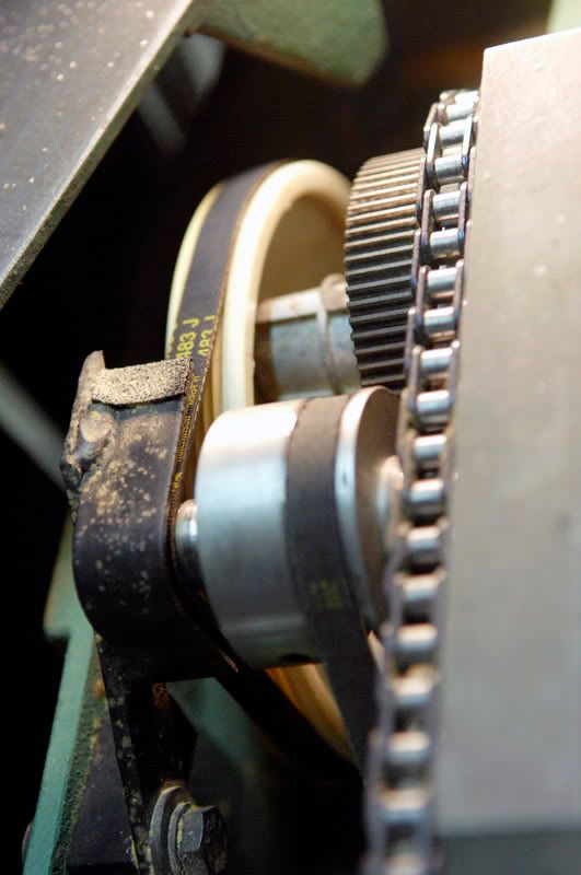

Je viens de démonter l'ensemble. C'est relativement facile, 10mn à peine et j'avais accès à la courroie d'entrainement.
Alors voici une photo :
L'arbre n'est pas grippé, cela tourne normalement.
La courroie n'est pas cassée mais montre des signe de faiblesse sur le dessus
Ce qui m'étonne car comment peut elle s'user dessus alors que rien ne vient frotter ? de plus la poulie réductrice en "plastique" blanc montre elle aussi quelques attaques sur les deux cotés.
(Une petite pièce de bois se serait insérée causant des usures ?)
De plus une fois sortie, elle semble très légèrement plus longue d'un coté que de l'autre comme si elle travaillait en travers
Le bloc réducteur semble fonctionner normalement. Juste que lorsque que je l'embraye, la courroie semble ne pas accrocher.
Il me faut appuyer fortement sur la manette permettant l'embrayage pour que l'ensemble d'entraînement fonctionne.
Si j'avais à risquer un diagnostique, je dirais que la courroie montrant des signes, elle est quelque peu détendue et les ressorts tirant en arrière le bloc entraineur ne font pas leur travail correctement.
Je vais donc de toute manière changer la courroie et regarder ce que cela donne.

MessagePosté le: Mer 27 Jan 2010 - 22:42    Sujet du message: Courroie entrainement raboteuse sur Lurem 260 SI Répondre en citant
Bonsoir Robinson
D'après les symptomes que tu décris, il semble que ça soit assurément ta courroie qui est nase.
En réalité, une courroie reste acceptable tant que sa partie extérieure n'est pas abimée. En effet, c'est l'état du 'textile' situé à l'extérieur qui atteste qu'elle est toujours à la bonne longueur.
On peut parfois voir des courroies très abimées sur leur partie intérieure (caoutchouc), mais qui entrainent très bien pour autant... (enfin, pas pour longtemps !)
Avant de la changer, vérifie que les poulies et éventuels tendeurs ne sont pas abîmés et sans jeu sur leurs axes, sinon le pb va rapidement se renouveler.
Un petit conseil : Nettoies bien les poulies (alcool ou acétone) pour enlever les éventuels résidus de caoutchouc. Laisses bien sécher et ne mets surtout aucun produit dessus.
Une courroie se monte toujours 'à sec'. A la limite, on peut mettre un peu de poudre de magnésie (comme en gymnastique) pour la faire adhérer lorsqu'elle est vieille, mais il est largement préférable de la changer.
Restons optimiste : ta machine va bientôt se régaler de copeaux avec sa nouvelle courroie ! Laughing

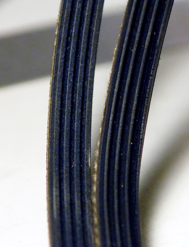

En rentrant du boulot cette nuit.. j'ai comparé les courroies.
Si l'aspect extérieur de la courroie laisse penser qu'elle est encore utilisable, à l'intérieur c'est différent, on sent l'usure..... on peut voir la différence d'épaisseur des rainures internes de la courroie.
Cela doit forcement bien moins entrainer le système je suppose.....
La neuve est à gauche

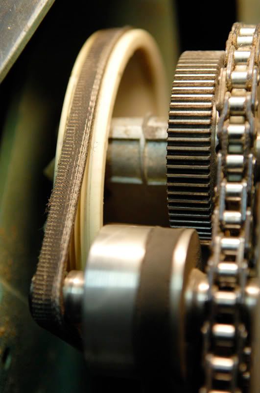

MessagePosté le: Jeu 28 Jan 2010 - 14:20    Sujet du message: Courroie entrainement raboteuse sur Lurem 260 SI Répondre en citant
et bien voilà c'est remonté mais pas satisfait à 100%
Je m'explique :
Voici une photo carter de protection remonté.
Je crois que l'usure extérieur de l'ancienne courroie provient du carter lors du relâchement de l'entraineur.
seulement 3/4mm alors lorsque l'on relâche (c'est rare) la courroie qui tourne encore frotte donc contre le carter.
J'ai remonté la table (me suis bloqué le dos en prime, c'est lourd cette fonte Evil or Very Mad )
Et premier essai... (appareil dans la main gauche Laughing )
Donc ça fonctionne mais.... car il y a un mais !
Il me faut pousser la manette de l'entraineur à fond pour que l'ensemble tourne correctement. Le ressort serait il fatigué ?
C'est pas impossible. Je ne vois pas ce qui pourrait empêcher l'ensemble de tourner normalement
Je vais voir ce que cela va donner dans le futur.... c'est facile à redémonter heureusement.

Raon
Messages: 257
MessagePosté le: Jeu 28 Jan 2010 - 15:50    Sujet du message: Courroie entrainement raboteuse sur Lurem 260 SI Répondre en citant
Bonjour Robinson,
Pour le carter, en regardant la photo, je pense qu'il a été réparé car la soudure n'est sûrement pas d'origine.
Essaie de voir s'il n'est pas possible de l'éloigner de la courroie quitte à ovaliser les trous de fixation.
A+ J-L
