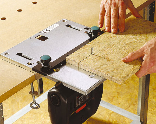

Ce type de table existe chez Wolfcraft :
Elle peut même se transformer en scie à chantourner :
on la trouve ici.
Oui Christophe, mais il y a une grosse différence avec celle proposée par Phil : le guidage supérieur de la lame.
Je suis certain qu'avec ce système, tu vas te retrouver avec la lame qui se met en biais lors d'une découpe dans le sens du fil du bois.

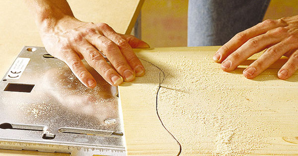

D'ailleurs sur les photos :
- coupe rectiligne sur une plaque d'OSB
- coupe en zigzag en travers fil.

D'après le dessin, le système Wolfcraft semble un peu différent. Le bout de la lame serait tenu sur une barre montée sur ressort, ce qui permet de monter les lames de scie à chantourner.
C'est un avantage, mais je me demande si ça ne va pas fatiguer le mécanisme de la sauteuse ? Le guidage de la lame est-il aussi bien que sur l'autre système ?
P.S.: Je n'avais pas vu le mode d'emploi. la fixation supérieure ne sert que pour les lames à chantourner. pour les lames de sauteuse, le bout est libre et guidé par 2 galets.

J'ai cette table et le système de guide supérieur se fatigue bien avant le mécanisme de la scie. L'élasticité est assurée par deux lames de plastique qui ont vite rendu l'âme. Pour ce qui est de l'adaptation lame de scie à chantourner, la seule fois où j'en aurais eu besoin, je ne suis pas arrivé à faire plus d'1 cm de coupe. L'adaptateur qui tient la lame et qui s'insère en lieu et place de la lame de scie sauteuse est mal adapté à ma scie (une Lidl, c'est vrai) et saute sans arrêt.  Beaucoup de promesses non tenues en fait.
