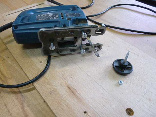

Tout à l'heure, j'ai eu besoin d'utiliser ponctuellement la scie sauteuse à l'envers et je me suis contenté de la serrer dans une presse d'établi.
Une autre fois, je l'avais fixé sous une plaque de CP dans laquelle j'avais fait un trou pour le passage de la lame : c'était pour essayer de découper des ronds avec la scie sauteuse. Il me semble que j'avais posté des photos sur le forum.
Messages: 4 302
MessagePosté le: Ven 2 Déc 2011 - 23:45    Sujet du message: [Atelier] scie sauteuse sous table Répondre en citant
Eureka,
J'ai retrouvé les photos :
