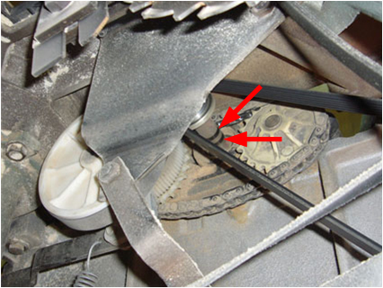

J'ai nettoyé la table de ma raboteuse. J'ai inspecté les rouleaux et bien soufflé dessous pour chasser toute sciure ou copeau qui empêcherait les rouleaux de bien appuyer sur le bois en soulevant les dits rouleaux sur lesquels appuient les ressorts, comme le préconise Champy. J'ai photographié l'entraînement des rouleaux.
Est-ce que ça ne serait pas la chaîne qui demanderait à être un peu tendue ? Elle a l'air plus détendue que sur la photo de WhyDi le 2 mai 2010 sur http://forum.lescopeaux.asso.xooit.fr/t857-avancement-du-bois-a-la-raboteus…
Il est vrai que ma machine est ancestrale (1983) mail c'est de la bonne camelote ! C'est du costaud ! Je vais poster l'image de la Lurem dans la rubrique atelier dés que j'aurai le temps.
Bonne journée à vous !
Pierre
                        Il y a beaucoup de plastique quand même!
A quoi sont dues ces deux traces?
Est ce la chaîne qui frotte? Les dents du pignon meneur me paraissent bien fines...

Exact Diomedea,
ces traces sont dues au frottement de la chaîne par le dessus l'axe de la raboteuse. Comme elle n'est pas tendue elle appuie simplement par inertie.
Pierre

Rebonjour à tous !
D'après mon fournisseur Lurem : "la tension de chaîne ne joue pas sur l'entraînement des bois, il est nécessaire de changer cet entraînement en raison de l'ancienneté de ce matériel"
Très mauvaise nouvelle !
Pierre

MessagePosté le: Jeu 1 Déc 2011 - 19:18    Sujet du message: [Atelier] avancement du bois à la raboteuse Répondre en citant
si les courroies ont l'age de la machine, il se peut qu'elles soient un peu "sèches" et craquelées.
çà vaut le coup de changer la poly-V entre l'arbre porte fers, et celle nylon d'entrainement des bois, avant de changer tout l'ensemble.
Gérard

Comme le précise Gérard, le fait que cette transmission présente un forte usure, n’empêche pas les rouleaux de tourner! T'es tu renseigner sur le cout des pièces détachées?

MessagePosté le: Ven 2 Déc 2011 - 11:41    Sujet du message: [Atelier] avancement du bois à la raboteuse Répondre en citant
Bonjour à tous les Copeaux ! Et merci de votre aide !
J'ai démonté la petite courroie des rouleaux. Elle ne me parait pas usée. Les courroies ont l'âge de la date d'achat. Je me souviens pas exactement, il y a 10 ans. Pas l'âge de la machine ! (83) Je fais une utilisation sporadique de la machine. Mais là justement j'ai un travail à faire : 12 châssis vitrés en chêne. Etant donné les prix de réparation ( déjà 130 € pour commencer de frais de déplacement) je vais changer les pièces défectueuses moi-même si je trouve ce qu'il y a à changer. Déjà il y a un problème avec cette combiné Lurem, qui n'a qu'un seul moteur et une sorte de changement de courroie par levier. : la raboteuse a tendance à se mettre en marche même quand on utilise la scie ou la toupie ! On est obligé de l'immobiliser en mettant un bout de bois dans le mandrin de la mortaiseuse !
