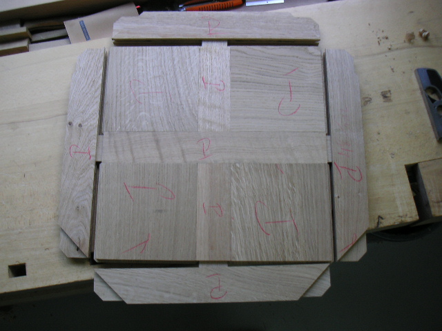

Après la Phase 2 qui a consisté à débiter et usiner quelques 513 pièces de chêne en vue de la réalisation de 27 feuilles de parquet type "Soubise" voici la Phase 3 , L'assemblage des 19 pièces qui constituent une feuille de parquet

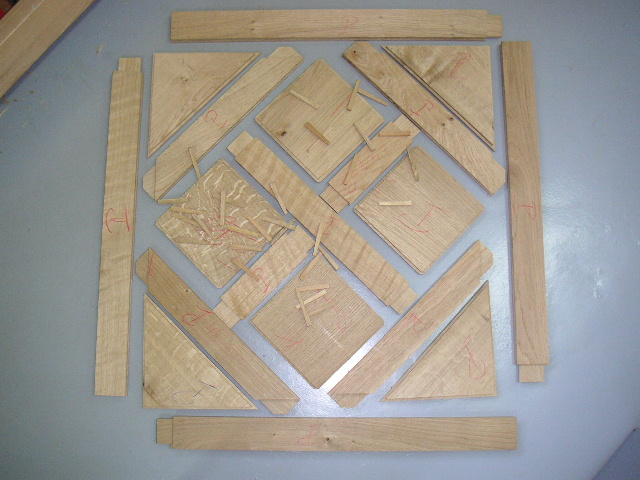

1 Les 19 pièces du puzzle avec leurs 32 chevilles pour l'assemblage

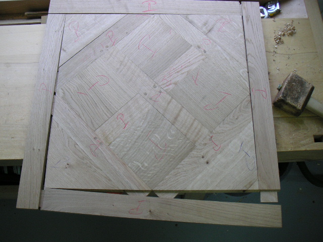

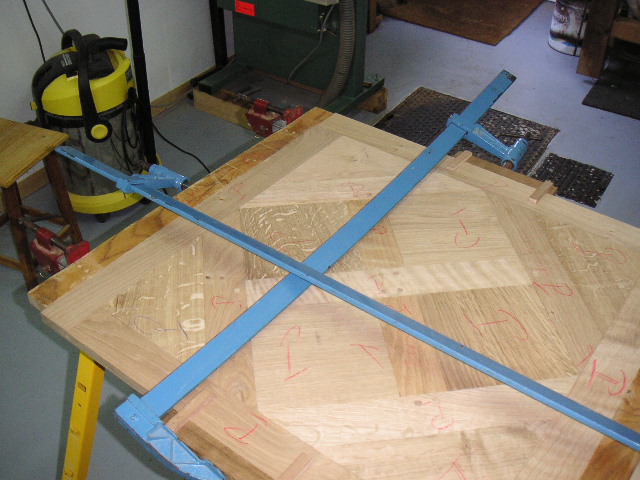

2 Assemblage des 11 pièces constituant le centre de la feuille, du bon assemblage des 11 pièces dépendra le résultat final.

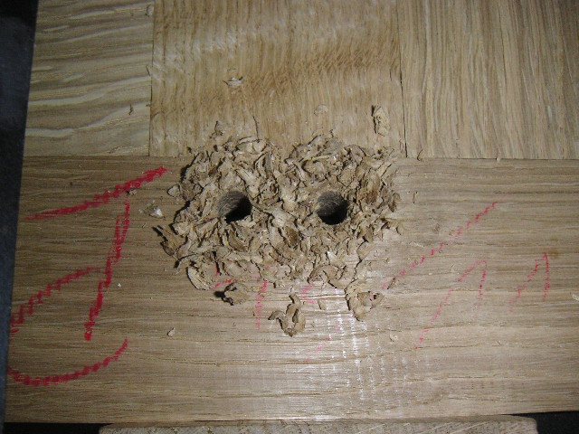

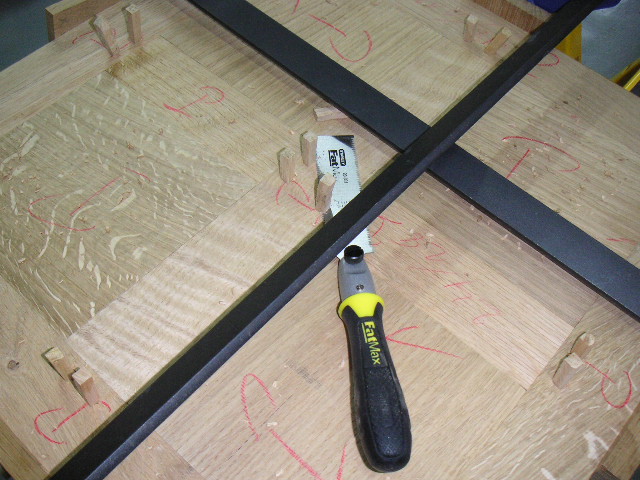

3 Mise sous presse, traçage, perçage, chevillage & a rasage, de quoi s'occuper ... un "certain temps"

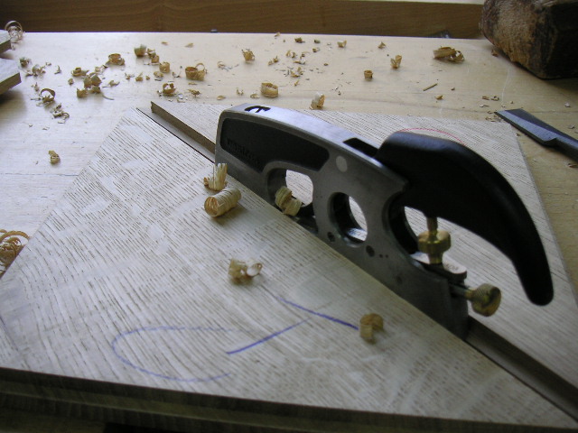

4 Assemblages des triangles et du cadre extérieur, les outils à main restent indispensables dès qu'il s'agit d'ajuster une feuillure, ou un quelconque assemblage.
5 Idem au point 3

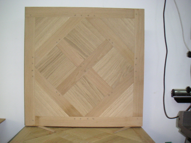

6 Une des 26 feuilles terminée

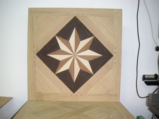

7 La 27ième qui prendra place au centre de la pièce
Le motif central de cette feuilles est réalisée avec 3 essences différentes de bois, du Frêne, du Sipo et du Wengé.
Les éléments constitutifs, épais de 8mm, ont été collés sur un CP de 10mm (presse sous vide) et intégrés en lieu et place des 7 pièces de chêne constituant le coeur des autres feuilles.

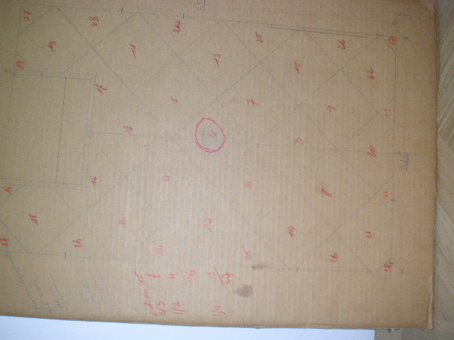

Quant aux découpes il y en aura un bon nombre, ci dessous l'implantation des feuilles dans la pièce
La feuille 2 étant la centrale.
