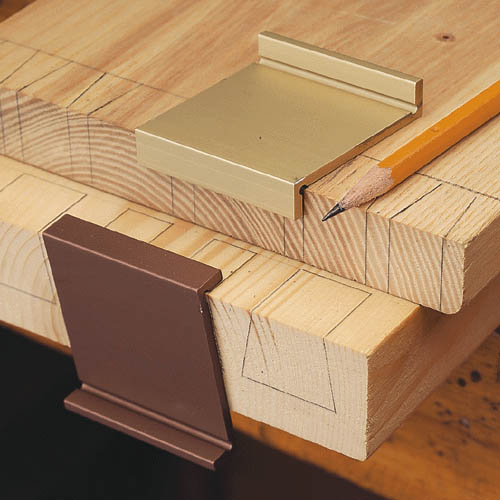

  que pensez vous de ceci http://www.outillage2000.com/nouveau-fausse-equerre-pour-queue-daronde-S200…
   Phil
MessagePosté le: Dim 20 Nov 2011 - 23:08    Sujet du message: guide de traçage Répondre en citant
Cela à l'air correct, le plus compliqué çà sera le traçage, pour la régularité.

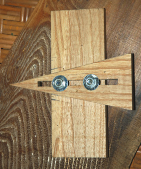

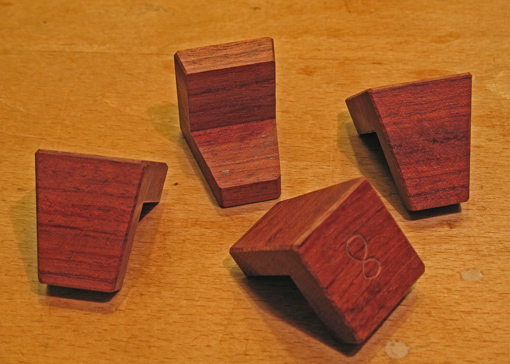

ce n'est pas que le prix soit exorbitant, mais on peut se réaliser ces gabarits soi-même.
sinon il y a ceci
Edité:
Les photos et réalisations N°2 et N°3 sont de Yves Danion.

MessagePosté le: Lun 21 Nov 2011 - 00:24    Sujet du message: guide de traçage Répondre en citant
Bonsoir ,
 voilà z avez compris
 En effet jean-franco le prix n est pas excessif et j ai bien envie de le réaliser moi meme , et tes deux photos du haut sont intéressante .
