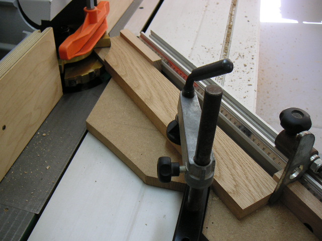

Tout d'abord veuillez m'excuser pour cette longue absence (+ de 6 mois) mais ce projet de parquet, qui n'en est plus un maintenant puisque j'en suis à la phase de recherche de devis pour la pose, m'a beaucoup occupé.
Comme promis je vais essayer de vous donner un aperçu du travail réalisé.
Premièrement un petit rappel du projet :
Réalisation d'un parquet type "soubise" suivant le modèle ci dessous
Chaque feuille comporte 19 pièces et fait 745X745, la pose au sol se fait en diagonale par rapport au murs.
Pour les 15 M2 de ma pièce 27 feuilles sont nécessaires compte tenu des découpes et de l'emprise de la cheminée.
La taille des feuilles a été déterminée en fonction des dimensions de la pièce afin d'avoir 3 feuilles entières dans la largeur.
L'épaisseur des pièce de structure est de 22mm et celle des panneaux (carrés & triangulaires) est de 18mm.
Passons aux différentes étapes.

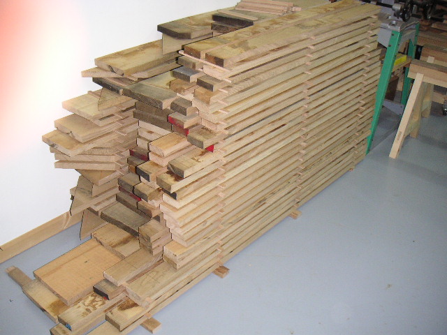

1) pré-débits
Bien qu'ayant acheté en scierie (Bourgogne) des bois secs de séchoir j'ai fais mes pré-débits à "cote" + 8mm et je les ai laissé sécher 3 mois dans mon atelier à 50% d'hygrométrie de l'air et 20° de température avant tout autre opération.
2) Dégauchissage, rabotage et mise à largeur des pré-débits.
3) Mise à longueur des pièces et découpes des triangles

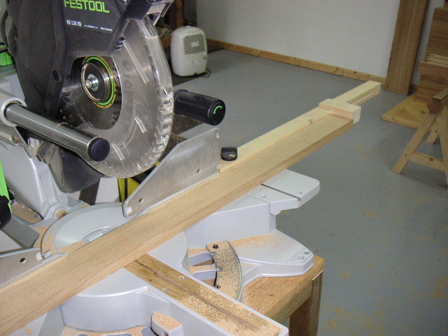

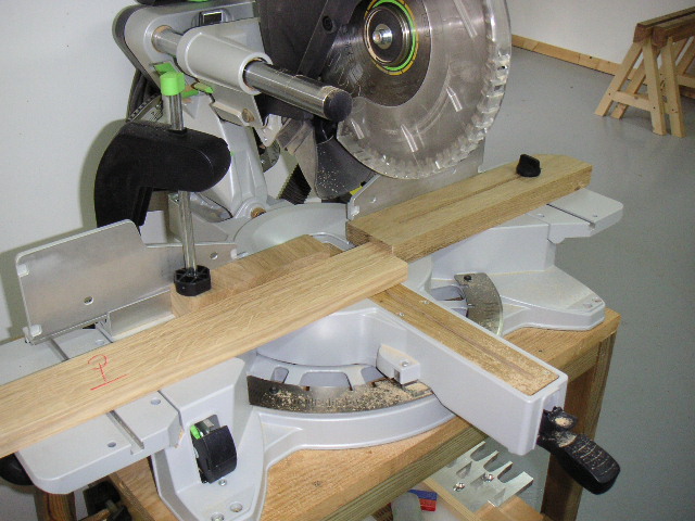

Un petit montage sur la radiale et la mise à longueur des pièces de la structure est un jeu d'enfant
Idem pour la découpe des triangles, en travaillant par retournement la perte de bois est limitée au maximum

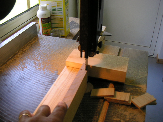

4) Pour les tenons droits j'ai opté pour la réalisation des épaulements à la radiale et des joues à la SAR.
Pour les tenons d'onglet c'est la toupie qui a été mise à contribution

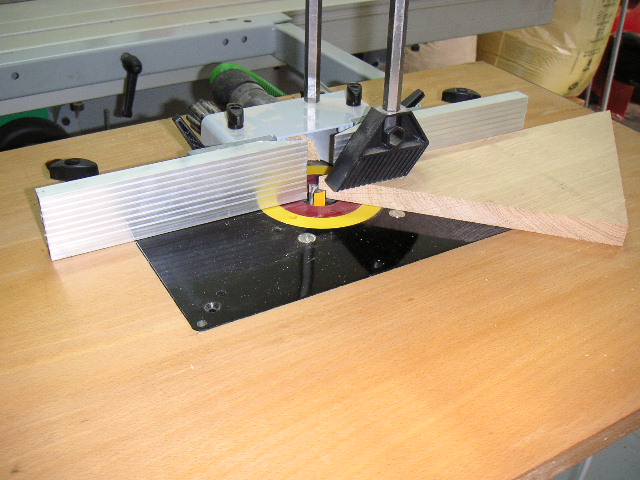

5) Usinage des feuillures sur les triangles et les carrés à la def sous table, compte tenu de la relative petite taille de ces pièces cette solution m'a parue plus sécurisante pour mes doigts
A noter que la feuillure côté  parement est profonde de 5mm alors que côté contre parement est est de 7mm, usinage impératif pour tous les parquets.
6) Les mortaises sont toutes réalisées à la B2
Toutes ces premières opérations pour arriver à un stock de 513 pièces
Ce qui représente :
-486 tenons et de facto 486 mortaises
-171 M de feuillure
-278 M de rainure
Avec 0,9 M3 de chêne en plateaux de 27mm.
A suivre : les opérations de montage ....

Comme toi, je préfère utiliser la défonceuse sous table lorsque les pièces sont petites.

Moi aussi, pour les petites pièces je me sens plus à l'aide avec la défonceuse sous table.

L'usinage décalé des feuillures semble une règle en matière de parquet, on retrouve cette technique non seulement sur les parquets anciens mais aussi sur les fabrications actuelles (j'ai trainé mes guêtres chez tous les marchands de la région) quant à la raison, j'avoue humblement l'ignorer.
Je n'ai pas eu de mauvaises surprises pendant l'usinage des pièces, à l'exception d'un mauvais réglage de toupie qui m'a fait perdre une douzaine de pièces. Sad
La table de défonceuse est maison, une simple planche posée/calée sur sur le cadre de la TS & équipée des agrégats vendus par HMd, quand elle ne sert pas, la def et les agrégats sont dans un placard et la table est accrochée au mur. Pas de système sophistiqué de montée/descente il faut déposer la def pour régler la hauteur d'usinage. C'est du basic, bien loin des réalisations de maître SANTE.
