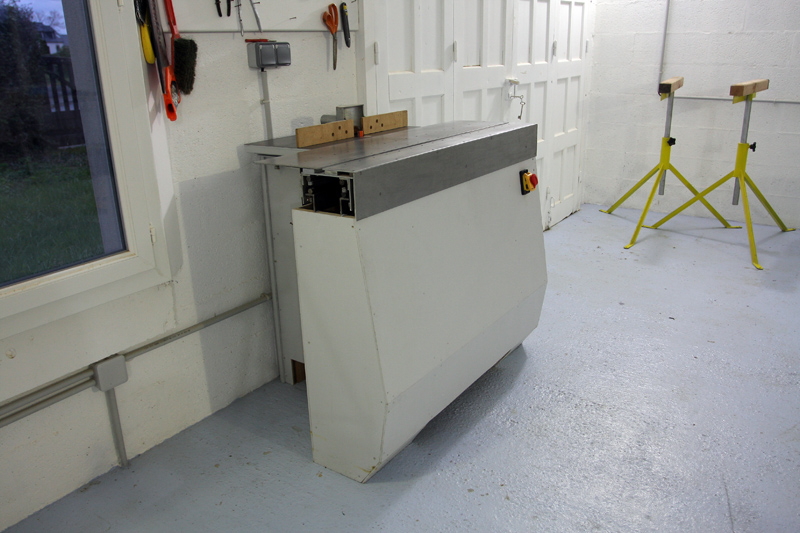

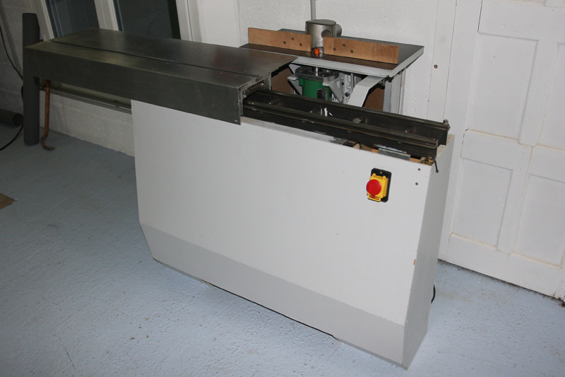

Quelque précisions... Cette table est basée sur l'utilisation d'éléments de récupérations, comme la table en fonte qui est une ancienne plaque de cuisson, et l’ascenseur une ancienne table croisée (en fonte elle aussi) dont l'étau était cassé. Le renvoi d'angle, est issu d'une ancienne machine à coudre, et le cardan d'une tringle a volet etc...  Le chariot est plus ancien, il équipait à l'origine une scie. Comme la table, il est fait de matériaux de récup', j'en avais déjà parlé dans cette page: http://forum.lescopeaux.asso.xooit.fr/t308-Mon-nouvel-atelier.htm
J'oubliais le moteur! c'est une ancienne meuleuse:
