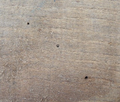

On m'a donné plusieurs plateaux (de chêne merisier ) mais ces derniers sont infecté par les vers .
Je voudrais savoir si ce bois est encore utilisable,
si oui j'imagine qu'il faut traiter contre ces insectes, ensuite comment et avec quoi reboucher ces trous.
merci pour vos réponses

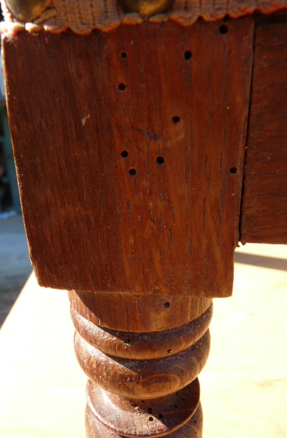

des vrillettes dans du chêne ??? extrèmement rare en dehors de l'aubier...

Oui Yvon, c'est rare, mais ça arrive.
Voici un pied de chaise qui est bien attaqué. Celui qui a tourné le pied a laissé l'aubier et c'est par l'aubier que l'attaque est arrivée. C'est d'ailleurs dans cette partie que se trouve une grande majorité des trous.
Et voici un plateau de chêne qui a été attaqué. Là, on n'est pas dans l'aubier et l'attaque n'est pas sévère. C'est un reste de chêne de tempête.
