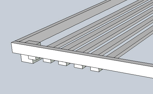

quelqu'un a déjà fabriqué des clayettes pour garder des fruits en cave pour l'hiver?
avez vous un plan? Sketchup?

Je me souviens que mon père en avait réalisée, mais à cette époque SU n'existait pas.
C'était des clayettes destinées à ne recevoir qu'une épaisseur de pommes et qui s'empilaient les unes sur les autres.
Je peux te redessiner ça de mémoire.
Messages: 4 302
MessagePosté le: Sam 17 Sep 2011 - 10:00    Sujet du message: clayettes pour conservation fruits Répondre en citant
J'ai essayé de faire travailler ma mémoire :
Les différentes clayettes s'empilent les unes sur les autres.
Le pieds sont donc légèrement décalés pour favoriser la stabilité.
Inconvénient de ce système, il faut dépiler pour vérifier l'état des fruits.
Au lieu de les empiler, tu peux aussi envisager de faire glisser chaque clayette sur des supports.
Ces supports peuvent être tout simplement des supports en bois.
Tu peux aussi utiliser des rails à sortie totale, mais ça augmente considérablement le prix de revient.
Dans tous les cas, pense à la circulation d'air.

Ben oui , ton dessin ,  memes souvenirs , memes résultats . je devais avoir une douzaine d'années et me souviens très bien d'avoir du couper une bonne centaine de lattes..à l'égoine,  bien sur .( que du bonheur .. bien que ... à l'époque  = grrrr .)
Et bien sur.. toutes pareilles , avec les aretes bien poncées ( huile de coude bien sur ) pour ne pas se foutre d'échardes ...
La solution " tiroir " avait été adoptée .

et voilà à quoi je suis arrivé hier soir fichier sketchup 7 http://www.sendspace.com/file/fd2o4p
cet après midi la réalisation en fonction du matériel disponible est un peu différente, mais sympathique.
demain je mettrai une photo
