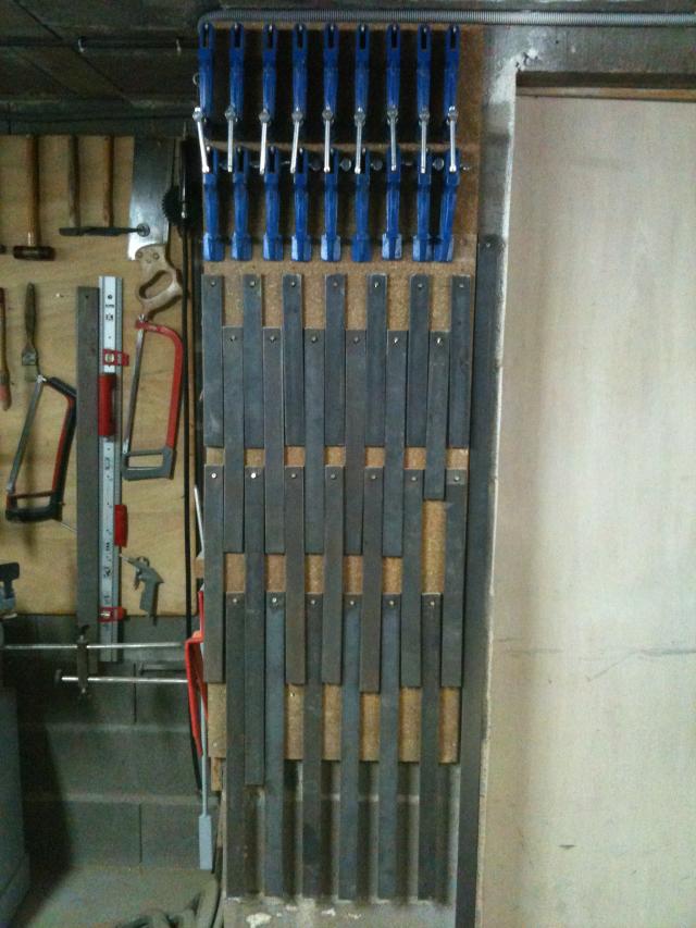

Bonsoir Bernard,
il me semblait bien que j'avais déjà vu les "Urko" rangé dans un atelier mais lequel?
J'ai retrouvé une de ces photos sur le site "les copeaux"et c'est dans l'atelier de Fontaine que cela se passe (merci encore a lui pour l'opération SJ) la photo est la.
Bon rangement et bon copeaux!
Amicalement, Alain

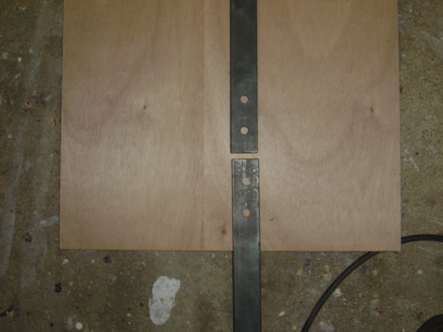

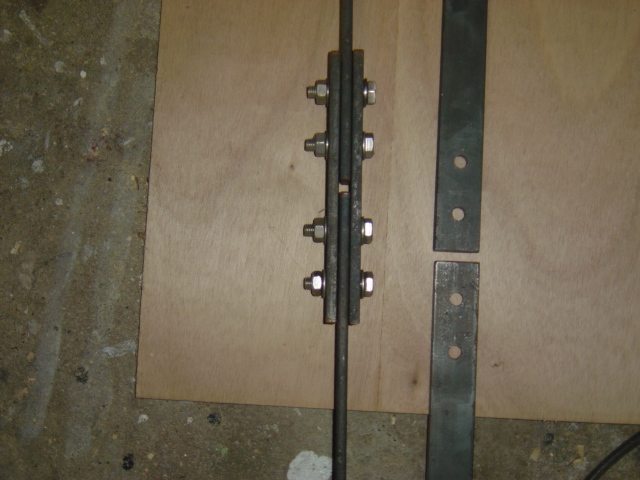

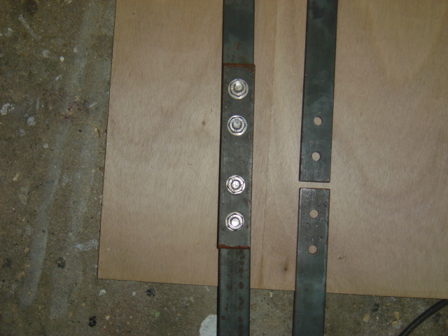

J'ai fait les photos correspondantes à mes rallonges de barre.
On voit ici les deux barres percées aux dimensions de mes rallonges, ce sont des cotes personnelles, je n'ai pas chercher à m'inspirer de URKO, percement et boulonnerie de 10mm comme l'original.
Ce ci n'a rien à voir avec la rallonge de chez URKO, qui elle est très fine avec correction des jeux fonctionnels sur les côtés et qui porte la ref 35P sur le site ci dessous.

MessagePosté le: Sam 17 Sep 2011 - 22:27    Sujet du message: rangement Urko Répondre en citant
bonsoir a tous ci joint une photo pour te donner des idées pour le rangement , rassures moi tu mets une cale matir entre des SJ et ta pièce à serrer

MessagePosté le: Sam 17 Sep 2011 - 22:29    Sujet du message: la photo Répondre en citant
ci joint la photo,
