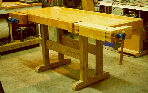

Bonjour gégé,
oui bien sûr il faut penser à la stabilité.
Mais je n'avais pris les dimensions que comme un exemple, non définitif.
Par exemple pour un plateau de 150 X 50
Pour les établis étroits on peut facilement augmenter la stabilité en utilisant ce type de piétement.
Cet établi a été réalisé par Keith S. Rucker. Il avait mis les plans détaillés à disposition dans un fichier PDF.
Il fait 60 pages, avec beaucoup de photos.
A récupérer ici

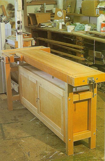

Par ailleurs, si Sycomore veut du rangement en partie inférieure ou simplement en ajoutant un caisson de tiroirs,
il lestera automatiquement son établi qui ne bougera pas.
C'est ce que j'ai fait avec le mien et je t'assure qu'il n'est pas prêt de bouger.
Mon plateau fait 650 de large et 2080 de long.
Sur la largeur, l'emprise au sol est de 520.
Mais les formes de piétement sont très nombreuses et permettent un grand nombre de variantes.
