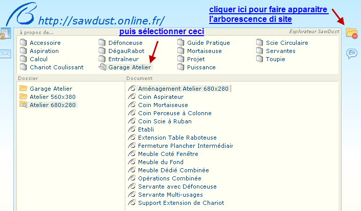

Il y avait un grand spécialiste de ces études, c'est WhyDi.
Lui aussi a un petit atelier mais son organisation est un modèle du genre.
Je t'encourage à aller voir son site, tu y trouveras une mine d'idées.
SawDust : site de WhyDi
Assez récemment (quelques mois) il avait conseillé un nouveau bricoleur à organiser son atelier.
C'était sur le forum de SystèmeD. Je vais te retrouver le lien.
