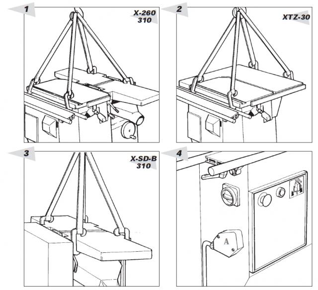

Bonsoir à tous les deux,
images issue de la notice Robland...
Messages: 542
MessagePosté le: Ven 19 Aoû 2011 - 23:09    Sujet du message: Comment débuter avec une Robland X310? Répondre en citant

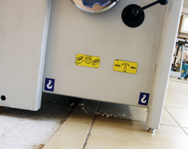

Diomedea: Toutes les marques montre cette technique, mais tout le monde sait que c'est une grosse conn....que de porter par les tables. Si celles ci sont mal bloquées, c'est la cata assurée.
Mais remarquons aussi que les crochets sont pris au plus près des attaches et pas trop loin pour éviter de tordre les tables.
J'ai vu une machine montée au premier étage d'un lycée, sur une palette sanglée, et au porte palette (Manitou) gros modèle.
Ne confondons pas transport et déplacement, lever et déplacé, je prends parfois ma machine par les tables solidarisées pour la pivoter, je ne la lèverai jamais pour la mettre dans un camion, tout simplement par risque d'un a-coup, la grue porte s'arrête, la sangle va donner un lâcher reprise de mou (définition de l'a-coup) et là la table morfle.
Il m'arrive de lever par les tables pour la faire pivoter, je vérifie que mes tables sont bloquées, et je lève avec constance, et je dépose, je ne jette pas la bête.

MessagePosté le: Sam 20 Aoû 2011 - 07:11    Sujet du message: Comment débuter avec une Robland X310? Répondre en citant
Bonjour Lionel1
C'est en m’intéressant au cas de formus (sur MB), que je suis tombé sur ces illustrations, et je dois dire qu'elles m’ont surpris!
Du coup j'ai regardé dans les docs de mes machines, et sur trois marques seule une n'en dit rien (Holztech) pour les autres, voici un extrait de leurs notices:

Pas un boiseux avertis ne lèverai une machine par les table, nous préconisons tous le transpalette, les pros font de même, je n'ai jamais vu mon revendeur faire autrement et c'est ce qu'il préconise, en revanche c'est bien sur la doc de robland, ça me revient, (Car je ne suis pas à la maison).
Le levé avec prise par dessous vaut le transpal, mais attention en levant à ne pas placer les sangles sur des chariots fragiles, car quand elles vont se mettre sous tension, elles risquent de tordre des barres ou chariot.
Tant que cette erreur est corrigée avant que la bêtise soit faite est un bien. C'est aussi et avant tout d'une grande logique.
On va attendre le retour de Formus pour savoir ce qu'il en est.
MessagePosté le: Sam 20 Aoû 2011 - 09:24    Sujet du message: Comment débuter avec une Robland X310? Répondre en citant
C'est certain! Ceux qui ont du réglé les tables de leurs machines ne te contrediront pas! Déjà que sur une machine séparée ça n'est pas simple, j'imagine le casse tête sur une combinée!
... nous préconisons tous le transpalette...
C'est l'idéal! Mais malheureusement ça n'est pas valable pour toutes les machines, la Robland LX310 semble dépourvue de passage pour les fourches.
Dans mon précédent post, je vous disais qu'il n'y avait rien sur le levage des machines dans la doc Holztech. En revanche, sur le châssis les points de levages sont clairement indiqués:
