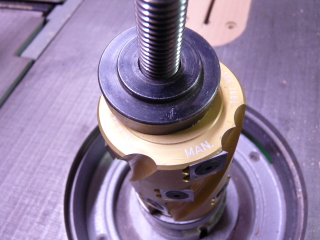

Je viens de récupérer mon manchon d'adaptation pour outil en alésage 30mm, et je voudrais savoir si je peux monter un calibreur d'une hauteur (80mm) supérieur à la hauteur de mon manchon (75mm) sans risque avec une pièce sur mesure pour la fixation au dessus ?
Sinon je m'arrêterai sur un calibreur en hauteur 56mm+19mm de roulement.

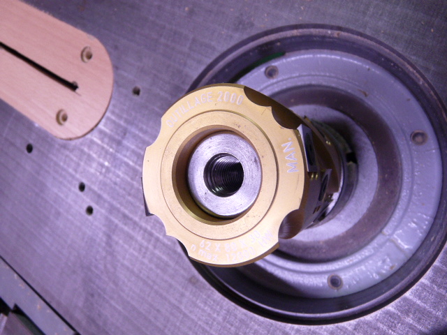

MessagePosté le: Mar 6 Sep 2011 - 17:48    Sujet du message: Infos outillage toupie Répondre en citant
Chez moi, le calibreur dépasse de 5 mm de l'arbre : ce qui est d’ailleurs nécessaire pour que la vis puisse le bloquer.
La vis de blocage avec un épaulement de 30 mm de diamètre
Maintenant, une hauteur de 56 mm est à mon avis suffisante.

Etant donné que mon arbre fait 20mm, par mesure de sécurité comme vous me le conseillez tous, je dépasserai pas le 56mm de haut.
Sur un arbre de 30mm il y a plus de matière donc moins de flambage.
Merci Bernard pour tes photos qui aideront certainement d'autre utilisateurs Okay
