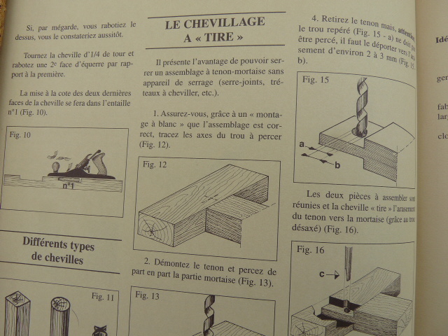

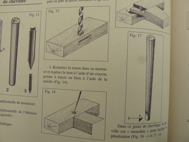

Du coup, je viens d'aller rechercher un autre mode opératoire ("Le Bouvet" N° 56)
On remarquera le conseil de la cheville mouchée.
Scanner toujours pas reconnu par W7, donc APN (en 2 morceaux)

aprés essai en reel, d'accord avec Champy et le Bouvet, 2 mm c'est un maxi. impossible de rentrer une cheville industrielle cylindrique de 8, elle part en biais. ça marche qu'avec des chevilles maisons faites a la boite a chevilles et encore en tappant comme un sourd, je voudrais bien voir l'état de la partie inférieure du tenon au niveau de la cheville, mais à 10 contre 1 c'est cassé, et c'est venu en appui au fond de la mortaise.
