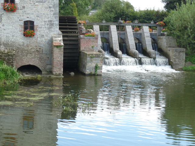

Je suis allé voir deux moulins (il y en a eu beaucoup dans l'Avesnois)
Je suis d'abord allé revoir ce moulin à Sars-Poteries :
http://www.ot-sars-poteries.com/a-visiter-a-Sars-Poteries.htm#MOULIN A EAU
Il n'y a plus de rues à aubes, il a été électrifié (j'avais oublié)
J'ai toutefois appris qu'au moulin de Felleries, la roue à aubes est entièrement métallique.
Du coup, on est allé voir le moulin de Grand-Fayt avec une roue à aubes en bois.
http://www.tourisme-avesnois.com/fiche-693.html
Le propriétaire est un passionné qui vit et pense "moulin".
Comme c'était un jour de visites et qu'il y avait pas mal de personnes, je n'ai pas voulu le monopoliser avec toutes mes questions.
J'ai toutefois eu des réponses aux questions que tu poses.
Les pales sont dans une essence tropicale (Il a parlé de Bossé), ce qui est recommandé pour une roue qui ne tourne pas souvent.
Durée de vie des pales d'une roue à aubes en chêne (et qui ne tourne pas ou peu) : 5 ans
Pour information, ses pales actuelles (essence tropicale) datent de 1998
Je n'ai pas pensé à lui demander si on ne pouvait pas les réaliser en Robinier (ou faux acacia) qui est naturellement de classe IV, ce qui éviterait de recourir aux essences tropicales.
http://www.pjh-distribution.com/pdf/01_3_Fiche_technique_BOIS.pdf
L'arbre de la roue est en chêne. Lorsque le moulin fonctionnait, il y avait toujours un morceau de remplacement qui séjournait dans la rivière. Quand on devait changer l'arbre, on sortait le morceau de bois, on le travaillait pour refaire une pièce de remplacement.
Au bon moment, on abattait un chêne qu'on immergeait pour le prochain remplacement.
Autre remarque : les dents des engrenages sont en cormier.
Je n'ai fait qu'une photo de l'extérieur.
L'intérieur se visite, mais je n'ai pu le faire par manque de temps.

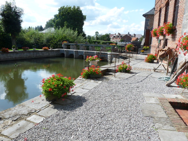

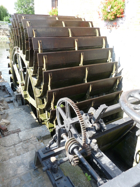

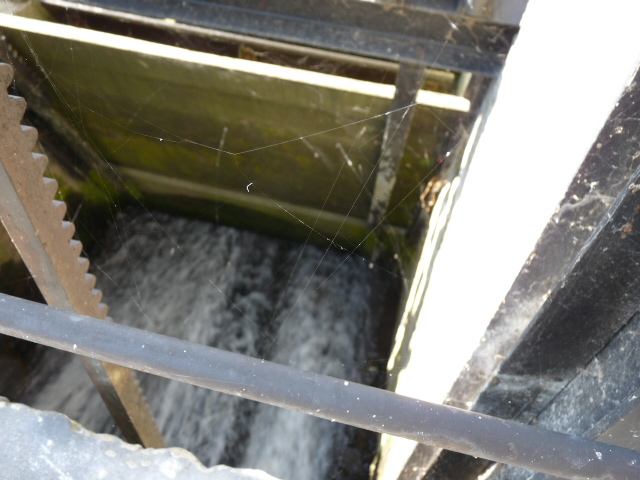

Cet AM, je suis allé visiter l'intérieur du moulin de Grand-Fayt
La roue à aubes tournait, mais n'entraine plus rien pour le moment.
Je pense qu'il envisage de produire de l'électricité avec
Vues du côté amont

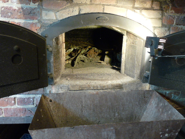

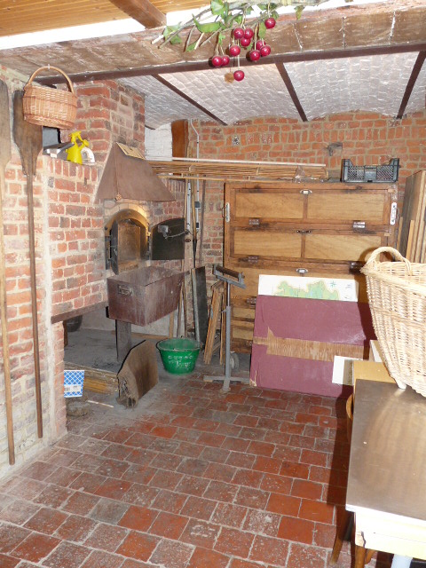

MessagePosté le: Lun 15 Aoû 2011 - 18:55    Sujet du message: Réfection roue moulin à eau Répondre en citant
Le four à pain a été restauré et est fonctionnel.
Du pain y est fabriqué lors de certaines fêtes
- fête du pain du village : je crois que c'est dimanche prochain,
- fête du patrimoine.
On remarquera les carreaux rouges au sol, typique de beaucoup d'anciennes maison de l'Avesnois.
