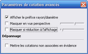

Bonjour Jean-Franco,
J'ai un problème avec les cotations. Certaines cotations apparaissent en grisé quand je les fait et dès que j'appuie sur Enter, elles disparaissent; Elles réapparaissent quand je tourne la pièce; or, j'ai vu des fichiers SU de Bernard où les cotes restent apparentes même quand on tourne la pièce.
J'en déduit que j'ai du rater un réglage quelque part. J'ai cherché, mais j'ai pas trouvé.
Merci de ton aide
Daniel
MessagePosté le: Mar 10 Juil 2012 - 20:46    Sujet du message: [Plugin] viewparts.rb Répondre en citant
Bonsoir Daniel,
pour les cotes grisées je ne vois pas trop ce que ça peut être. Elles ont à intérieur d'un composant ou d'un groupe ?
Tu peux aller regarder dans Infos sur le modèle et aussi les paramètres de cotation avancés, où l'on peut empêcher l’affichage des cotes lorsque l'on est en perspective par exemple.
Sinon, le plus simple, c'est de me mettre à disposition ton fichier pour que je regarde ton paramétrage (qui est conservé dans le fichier).
MessagePosté le: Mar 10 Juil 2012 - 20:49    Sujet du message: [Plugin] viewparts.rb Répondre en citant
Regarde aussi dans le menu affichage si tu n'as pas coché par mégarde l'option "brouillard".
Car là les cotes deviennent grisées et noires dans certaines positions lorsque tu tournes ton objet à l'écran.
