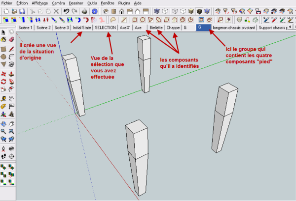

Un membre de l'équipe Google SketchUp vient de sortir un plugin très intéressant.
Il s'appelle viewparts.rb
Il permet de créer automatiquement des scènes pour chacun des composants de votre dessin.
C'est très pratique pour coter vos pièces séparément et les imprimer pour l'atelier.
Il est très simple d'utilisation.
Vous sélectionnez tout ou partie de votre dessin et ensuite dans le menu Plugins > Parts--> Scenes
Répondez oui aux deux messages qui s'affichent. C'est tout !
Si vous avez encapsulé des composants dans un groupe - disons les quatre pieds d'une table par exemple - le plugin ne créera qu'une scène pour ce groupe.
Le nom de la scène sera alors mentionné "G" (comme groupe). Il vous suffira de les renommer, afin de mieux les identifier s'ils y en a plusieurs.
Très intéressant encore.
Si vous combinez l'utilisation de viewparts.rb avec un autre plugin qui s'appelle Scenexporter.rb qui va exporter toutes vos scènes en fichiers images.jpg,
cela va faire gagner un temps fou.
Une vidéo ici: http://www.youtube.com/watch?v=QA2Nbl8fYok
Voici le plugin viewparts.rb à enregistrer dans par exemple : C:\Program Files\Google\Google SketchUp 8\Plugins
http://www.box.com/s/f0ydxyz3o7fx4jjbrrxk
et Scenexporter.rb
http://www.box.com/s/rqj06nyy98s6pen79ppe
Voici ce que ça donne sur l'un de mes dessins

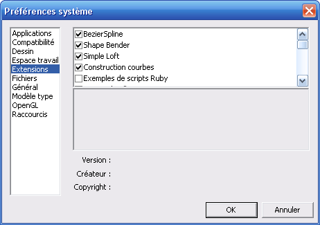

J'ai téléchargé aussi Scenexporter, mais comment l'utiliser? et j'ai d'autres plugin aussi que je ne retrouve pas en cliquant sur l'onglet plugin de SU.
Ci joint le dossier Plugin dans Google 8 pro, ainsi que ce que j'ai quand je clic sur l'onglet plugin dans SU.
J'ai aussi ce message d'erreur quand j'ouvre SU, pourtant je l'ai désinstallé plusieurs fois et réinstallé. Je l'ai téléchargé à partir de Sketchucation.
Merci d'avance de tes explications
MessagePosté le: Ven 5 Aoû 2011 - 21:59    Sujet du message: [Plugin] viewparts.rb Répondre en citant
Pour Shapebender il te manque le fichier Progressbar.rb
Il en a besoin à un certain moment.
C'est ce qu'il te dit dans le message : no such file to load - progressbar.rb

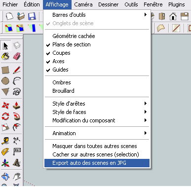

Pour Scenexporter tu le trouveras dans le menu Affichage. (Mais il faut que tu crées des scènes d'abord pour l'utiliser)
Tous les plugins ne trouvent pas dans le menu plugins.
Certains sont positionnés dans des menus où il est plus logique de les chercher. Mais ce n'est pas toujours le cas.

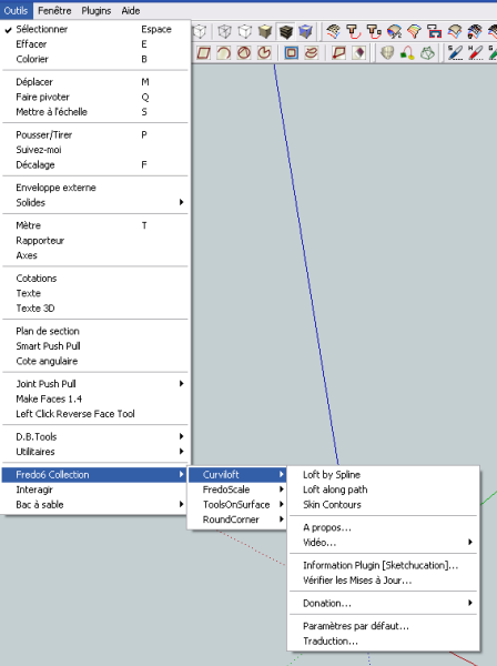

Pour d'autres plugins plus évolués, ils comportent une barre d'icônes.
C'est le cas par exemple de ceux de Fredo6. Il faut donc activer cette barre d'outils en allant dans le menu Affichage > Barres d'outils.
MessagePosté le: Ven 5 Aoû 2011 - 22:18    Sujet du message: [Plugin] viewparts.rb Répondre en citant
Pour en revenir à la localisation des commandes des Plugins, tu peux en trouver dans les menus suivants.
  • Affichage
  • Dessiner
  • Outils
  • Fenêtres
  • et bien sûr Plugins
Mais il y a aussi les plugins contextuels qui s'ouvrent par un clic droit de la souris sur un objet dans Sketchup.
Le fait que certains plugins disposent d'une barre d'outils, n'empêche pas qu'ils disposent en plus de commandes dans les menus.
Encore une fois le cas de ceux de Fredo6.

Merci de tes réponses. J'ai eu beau chercher dans tous les onglets "auto export des scènes en JPG" n'apparait nulle part. En ce qui concerne Shape Bender c'est OK.
J'avais bien vu avant que les plugins pouvait être un peu partout, y compris avec le clic droit, mais compte tenu du nombre que j'ai dans le répertoire et de ceux que je voyais dans SU je me disais qu'il y avait peut être une manip à faire pour les faire apparaitre.
