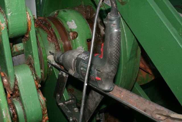

Voici une autre solution, basée sur l'usage d'une cornière en guise de guide:
Pour percer du bois, tu pourrais te contenter de simples tasseaux...

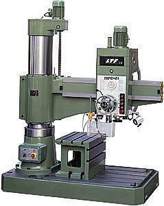

dans les atelier métallurgique, ils ont souvent de grosses foreuses radial ... il suffit de demander pour faire le trou,.

j'ai commencé ma carriére de perceur traceur sur produits réfractaires en 1967 sur ce type de machine de marque GSP. la seule différence, ce sont les forets de dia 8 à 315 avec couronnes diamant et lubrification a l'eau par whater jakets.
c'est loin tout ça.

ce type de marchine est vraiment super .... mais je la vois quand meme mal dans le font du garage ...

ma passion pour le lourd mais efficace ....(ma foreuse colonne est un peu moins lourde quand meme, 1.8m de haut, qui prend juste 24mm en acier ...une recup du boulot )déclassée)
Sinon, pour les percements longs, je prendrais la solution de la cornière acier comme dit plus haut, ca marche super (deja testé)
