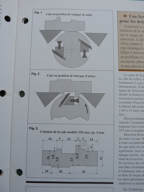

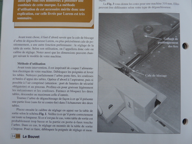

N'ayant pas de fers à changer sur ma dégau actuellement, j'ai recherché un article paru dans "Le Bouvet" (N°108 page 14) sur le réglage avec le matériel fourni par Lurem.
Mon scanner n'étant pas opérationnel, je me suis contenté de photographier les pages

Bon, je reviens à mon réglage de fer, J'ai lu l'article du Bouvet (je n'y suis abonné que depuis janvier 2008" je n'avais donc pas ce numéro.Quand j'ai acheté mon Combi à Leroy Merlin
(un modèle d'exposition avec rabais), il a été fourni avec 2 calibres qui ne sont pas identiques
1 régleur
la notice
Sur la notice il ne disait pas que le calibre a un bossage pour régler la table de sortie/arbre.
Si j'utilise le calibre 2, ma table de sortie est bien réglée/arbre, mais par contre je ne peux pas régler les fers, car table d'entrée levée au maxi le calibre n'est pas bloqué(manque environ 5mm).
Avec le calibre 1 c'est OK.
Donc je pose le régleur comme il l'indique sur la notice, une des arêtes du trapèze en appui sur le biseau, dans ce cas mes fers dépassent d'un bon mm/table de sortie.
Par contre si je met 1 arête du trapèze en butée sur la table de sortie c'est mieux mais quand je fais un essai j'ai un talon.
Donc comme je ne m'en sortais pas, j'ai opté pour une méthode perso: 2 équerres avec un poids dessus et je libère les fers qui viennent prendre appui dessus, et là c'est OK.
Dans la revue du Bouvet il ne montre pas l'utilisation du régleur, comme çà j'aurai pu voir quelle arête du trapèze utiliser et où la mettre. Toi, peux tu me le dire ?

Pour la mémoire, elle est quand même sélective : je ne me souviens pas de tout. En général, j'ai une excellente mémoire des faits, mais elle est très mauvaise pour les valeurs numériques.
Pour la combinée, elle m'a été livrée réglée (Walker à Lille) et pour le moment, je n'ai pas eu besoin d'y toucher.
Je n'utilise donc que les deux systèmes lors du changement des fers.
Ce qui me surprend, ce sont les deux régleurs. Il est peut-être possible que l'un des deux soit de trop et ne convienne pas pour cette machine.
