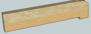

Je suis occupé à modifier le guide de ma petite dégau chinoise. J'ai fait sur 15 cm. mais ça me parait fort haut.
Qu'en pensez-vous ?
Merci de vos avis.

Comme tu as déjà utilisé un guide de 15, peux-tu me dire si ça présente une gêne ? A première vue, ça me parait très haut.
Sur Sketchup, ça allait, mais en vrai, ça me parait beaucoup. (mais je ne peux pas faire beaucoup moins).
