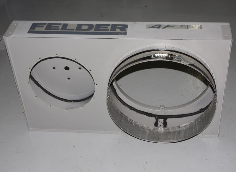

Bonjour Sams68
Je suis actuellement satisfait de cet aspi, mais cela n'a pas été sans mal!
Pour commencer, j'ai du refaire la jupe du sac tant celle ci était étroite! (Note également la piètre qualité de la peinture!)
Et lors du premier essai la sangle a cassée...
Et puis il y a eu le coté vente un peu forcée, l'aspi étant à prix exceptionnel en raison de je ne sais plus quelle raison, un an plus tard il était toujours au même prix! Et quand tu paie un transport "sur palette" et que tu ne reçois qu'un simple carton, avec à l'intérieur un appareil tout cabossé, il y a de quoi ne pas être pleinement satisfait!...
A par ça, ça aspire! Avec ces 3CV il n'y a aucun soucies! Malgré leurs présences, je ne ferme même pas les guillotines sur les postes inutilisés!
