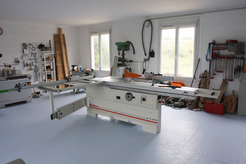

C'est une SCM minimax sc 4 elite. Ce qui n'est pas écrit dessus, c'est la longueur du chariot de 3260mm et le moteur en monophasé.
Que du bonheur!

Une telle machine çà laisse rêveur
C'est un atelier d'exposition? On ne voit pas le moindre copeaux
Cet atelier est ressent, et j'avoue que j'y fait le ménage assez souvent! De plus il est équipé d'une aspiration centralisée qui refoule à l'extérieur.

Bravo pour ton film (qualité des images et du montage)
Aucune sciure ne sort par le trou de la cape.
Ton aspiration a l'air sacrément efficace

Magnifique.
Perso, je trouve qu'il manque le bruit de la scie... Mais il est vrai qu'on peut aisément s'en passer. Mr. Green
Tu vas te régaler avec cette machine.
