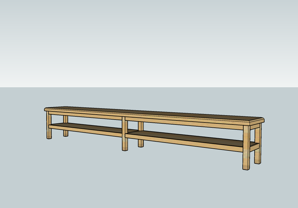

Bonjour à tous, j'entame le projet d'un banc de 3m de long avec un plateau intermédiaire pour y ranger des chaussures. Il doit trouver sa place dans un sas d'entrée type couloir un peu large. Il sera en sapin de pays (Haute Savoie). J'ai prévu un plateau d'assise massif de 45mm d'épaisseur.

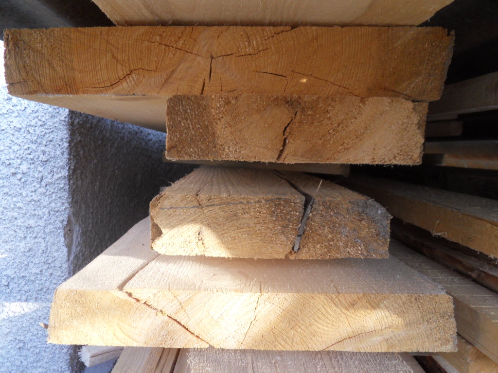

Ma question porte sur cette pièce conséquente. Tout d'abord, parmi les plateaux bruts, faut-il enlever le cœur sur celui coupé pile au milieu? La largeur finie prévue étant de 38cm, je pensais assembler 3 pièces de 13cm pour éviter les déformations.
Le corroyage de ces pièces pose problème: je pensais m'aider de servantes pour dégauchir/raboter les 3m, je suis équipé d'une dégau de 250mm.
A la défonceuse, la longueur me parait compromettre d'installer des rails latéraux pour surfacer. Par contre pour les chants, le dressage de deux chants en même temps façon B. Meyer me parait le plus adapté et propre.
Pour l'assemblage, je pensais rainures fausses languettes, aussi à la défonceuse. Sur 45mm, faut-il 2 niveaux?
Voilà, je manque d'expérience et serai heureux d'avoir votre avis.
J'ai des plans sous Sketchup, je voudrais bien vous les montrer, comment faire?
Aimeriez-vous qqs photos?
Merci, Pascal

Bernard, les tables font 1085mm. Je joins une photo de la tranche des plateaux disponibles. Je pensais n'enlever le coeur que sur les deux plateaux du haut. Quand tu parles des plateaux voisins, il me semble qu'ils sont assez loin du coeur. Dis-moi si je me trompe, stp
Santé, ça le ferait pas en repassant une deuxième fois en plongeant plus profond, avec les mêmes réglages? Et avec une fraise hélicoidale?
Je fais un essai d'insertion d'une vue de Skp.
Je me demandais aussi comment vous auriez fixé le plateau d'assise sur le bâti.
Merci de votre aide.

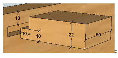

 Je réponds à la question de l'assemblage plateau et bâti
Tu peux utiliser ce système
Le dessin est issu de ce dossier
Certains utilisent aussi des vis biaises, mais ça suppose de disposer de l'outillage

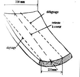

Je n'ai pas oublié ta question sur les déformations du bois.
Je vais donc revenir sur ce fil

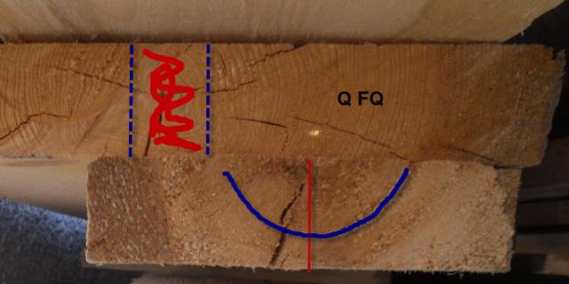

J'ai repris tes photos de planches
Sur le premier plateau, tu n'as que le cœur à éliminer. On voit que les cernes sont perpendiculaires à la surface du plateau. Tu auras donc peu de déformations sur ces restes (Quartier, Faux Quartier)
Sur le second, on voit que les cernes font un arc de cercle dessiné en bleu

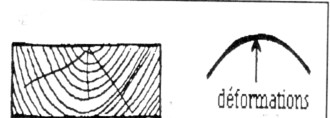

Le bois risque donc de se déformer (il tire à cœur). Voir ce croquis.
Dans ce cas, il faut donc partager le plateau en deux (refente à cœur : trait rouge)

Extra! Je suis bluffé par les images. merci de la leçon boiseuse. Est-ce que cela s'applique aussi aux autres plateaux moins proches du cœur mais aussi cernés en arc, qui risquent donc de tirer vers ce coeur? Et donc finalement, est-ce qu'on a toujours intérêt à refendre un plateau dans l'axe du coeur?

Oui, la déformation est possible pour tous ces plateaux.

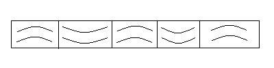

Autre remarque concernant l'assemblage des "bandes" que tu vas devoir faire : il faut alterner les arcs.
Un croquis vaut mieux qu'une longue explication
