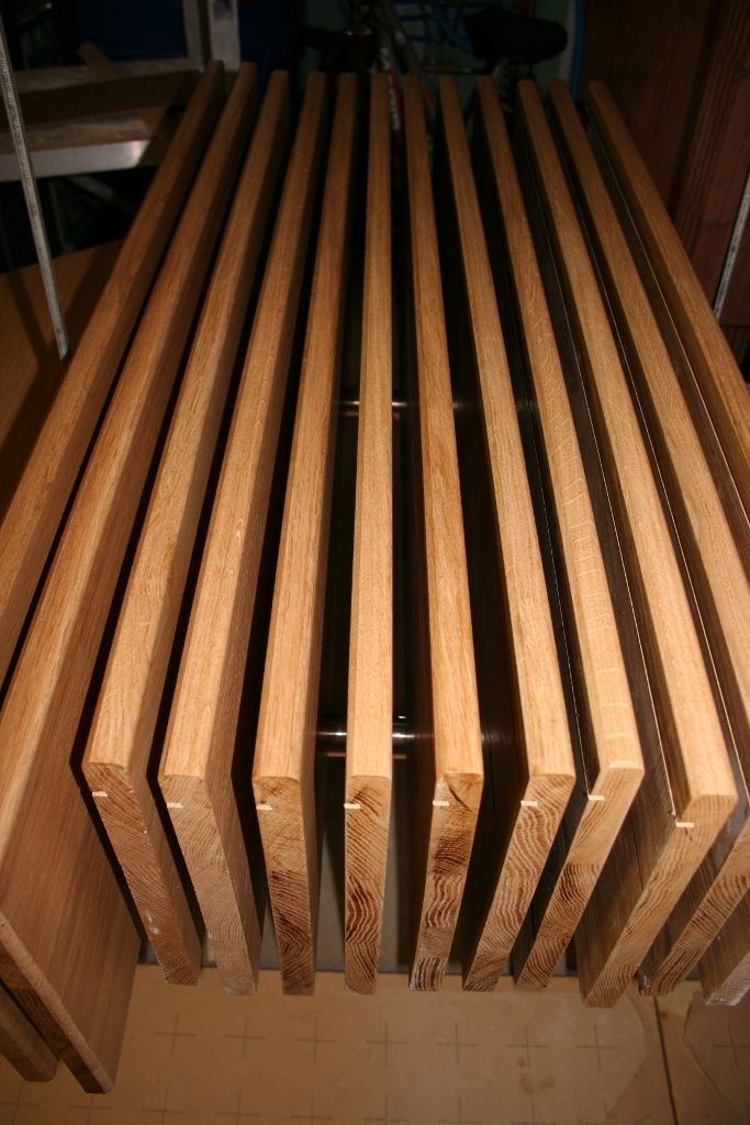

Voilà ça fait quelques jours que je travail sur l'habillage de mon escalier béton.
N'ayant pas de dégauchisseuse et raboteuse, j'ai demandé à mon menuisier des planches de chêne raboté aux dimensions désiré.
Les rampes ont aussi réalisé par mon menuiser.
Les balustres en fer forgé ont été commandé sur le net.
Je n'ai eu plus qu'a faire les chanfreins, rainures, trous, chapeaux des poteaux, couper, poncer, montage, etc
Les marches :

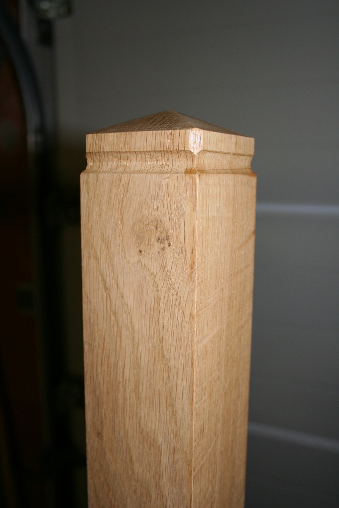

Les poteaux ;
Détail de la tête d'un poteau

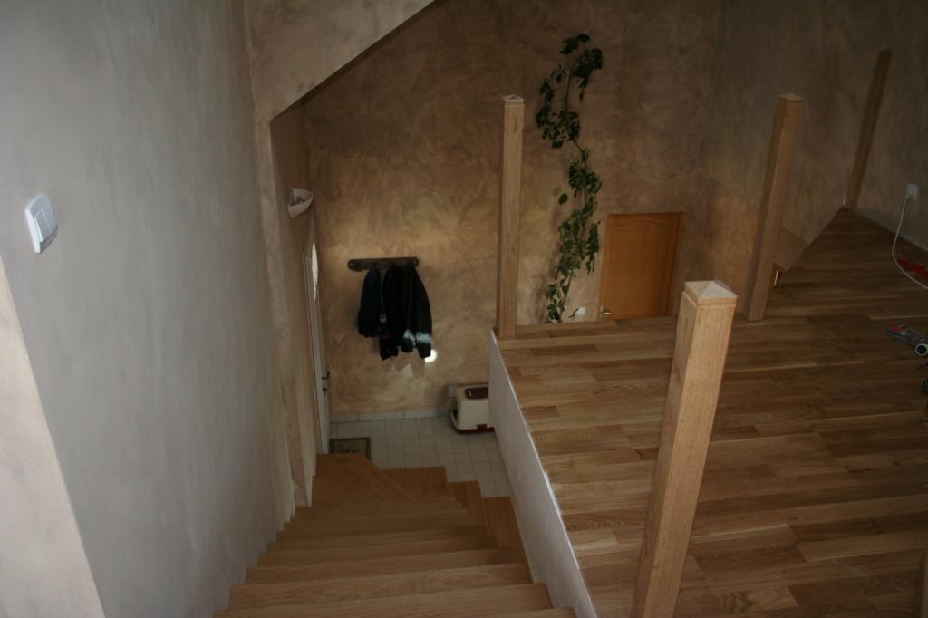

Montage à blanc :
Escalier collé :
Montage des poteaux :
Montage des balustres et des rampes :
Il me reste encore beaucoup de choses à faire, mais de ce que j'ai déjà fait, ça me motive encore plus car à mes yeux : c'est beau. Non ?

Comment as-tu fixé les poteaux sur le béton ?
Quelle épaisseur ont tes marches et comment les as-tu collées.

Les poteaux sont fixé avec une tige d'acier de 10 cm dans de béton et 10 cm dans le poteau de diamètre 14 mm
Dans le béton scellement chimique et dans le bois, colle type ni clou ni vis à 100kg / cm
Pour les balustres, scellement chimique dans le béton et colle type ni clou ni vis 100kg / cm
Les marches ont une épaisseur de 27 mm et sont collé avec de la Bostik colle à parquets massif.
A bientôt

Est-ce que ton parquet est massif ou bien est-ce du flottant ?
J'imagine que ce soit par choix esthétique, mais pourquoi n'avoir pas mis de lice en partie basse - même de faible hauteur ?
Tes balustres auraient pu être fixés dessus.
Si tu dois un jour changer ton parquet - encore que s'il est massif ce ne soit pas pour demain - il te faudra certainement le faire pour les fixer.

Le parquet est flottant.
L'idée des lices est une très bonne idée, mais voilà c'est fait.
Si on refait le parquet un jour .... lices obligatoire en effet ! Mais celà n'est pas encore prévu ! Very Happy

Une question. Malgré que du 14 mm c'est déjà bien, vu la hauteur d'un poteau, quand tu t’appuies dessus, celui-ci n'a t'il pas tendance à plier à la base?
A moins que les balustres en fer forgés sont scellés dans le béton.
