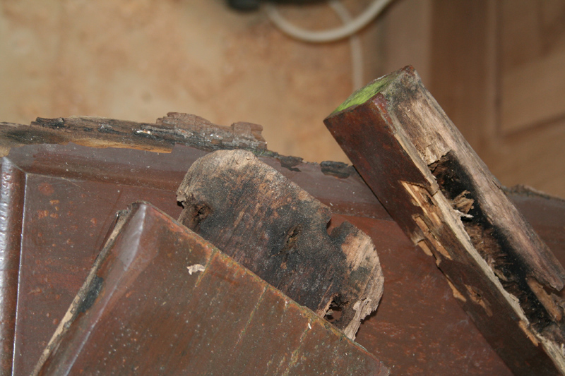

MessagePosté le: Dim 15 Mai 2011 - 07:11    Sujet du message: Chevilles TETRA Répondre en citant
Bonjour APCP
Voici une image de la restauration d'un portail en châtaignier.
Les assemblages étaient maintenu avec ces fameuses chevilles "TETRA" qui, elles, étaient en parfait état.
Autre détail qui pourrait t'intéresser, ce portail est à 200m de la mer.
Pour la petite histoire, ZAMAC est un acronyme de: Zinc, Aluminium, MAnganèse, Cuivre. Cet alliage ne contient pas de fer, donc il n'y a aucun risque avec les bois tannique.
Voila je ne peux pas t'en dire plus...
