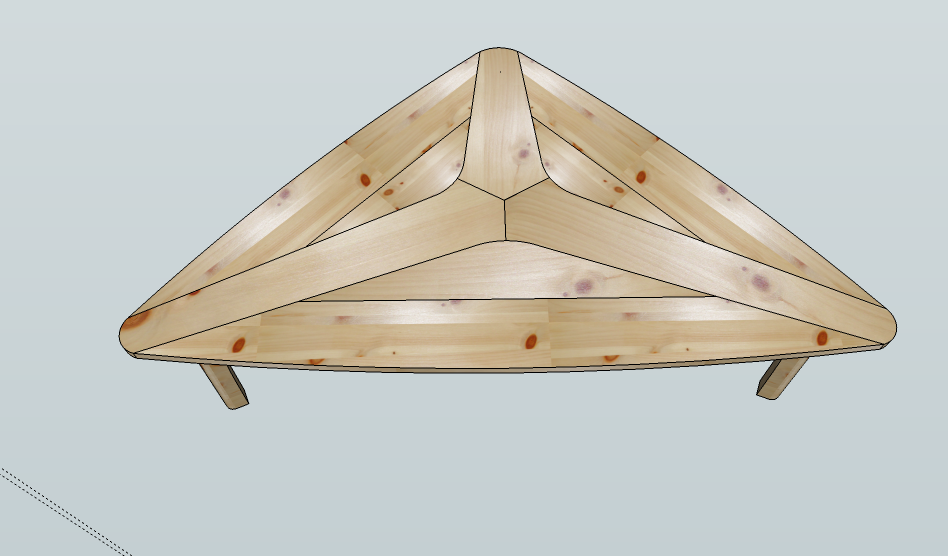

Je ne sais toujours pas ce que je vais prendre pour le plateau !
Avez-vous une idée ?
Il me faut un bois avec le veinage bien marqué afin de mettre en évidence les découpes et de couleur assez chaude pour se marier avec l'arolle. L'idéal, question esthétique serait l'arolle, mais c'est un bois trop fragile pour une table.
J'attends vos avis.
Daniel

Tu n'as pas moyen de trouver un fruitier.
Si tu pouvais trouver de l'orme...
Si tu aimes les teintes claires : du frêne
Il y a même du frêne olivier (qui est d'ailleurs beaucoup moins cher) dont le coeur peut aller jusqu'à la teinte olivier.
Remets le dessin de ton projet, tu auras peut-être des idées de nos nouveaux inscrits.
MessagePosté le: Mar 29 Déc 2009 - 15:10    Sujet du message: Joyeux Noel Répondre en citant
Comme ton dessin se trouvait sur un autre fil, je remets juste le lien de ce dessin
