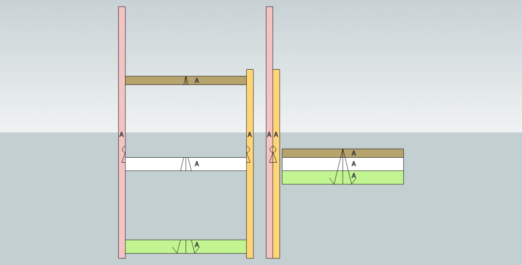

Je voulais continuer sur mon sujet probléme de mortaise, mais aujourd'hui je m'apperçois
que le sujet de l'établissement des pieces n'est pas abordé, soit cela ne pose pas de probléme
pour vous, soit cela en deviens un pour moi. En image le travail d'aujourd'hui, les deux cotés
au trois quart terminés et déja beaucoup de tenons et mortaises qui ne supportent pas forcement
les inversements, question !!! quel etablissement pour ce montage a blanc pour un remontage
correct aprés encollage, cela peut vous sembler simple, pour moi beaucoup moins, plutôt que de
perdre un temps fou a faire tout et n'importe quoi, j'aimerais savoir si l'un de vous a une astuce
simple et rapide, en vous remerciant d'avance voici en image les clichés du jour.

Bonjour Petitloup
Un petit croquis vite fait qui j'espère répondra à ta question:
Si ta surface est finie (poncée), tu peux utiliser du papier adhésif pour écrire dessus

Et merci pour cette réponse rapide, en fait j'utilise trois plans pour faire
ce banc coffre 1 plan de banc et 2 plans de coffre je releve ce que j'aime
bien dans les 3 et je fait un truc a ma sauce, du coup ça s'emmelle un
peu dans ma téte et si je ne procede pas a un bon etablissement, au
moment de redémonter pour encoller et remonter j'avais peur d'avoir
quelques surprises désagréable, je vais donc utiliser ta technique.

Sams68, tu fais même les signes d'établissement sur tes pièces dans SketchUp ?
Même moi je ne l'ai jamais fait ! Okay

Bonsoir Jean-Franco,
non je fais les signes justes sur les pièces existantes
Dans ce cas, c'était juste pour expliquer à Ptiloup la manière dont je procède
