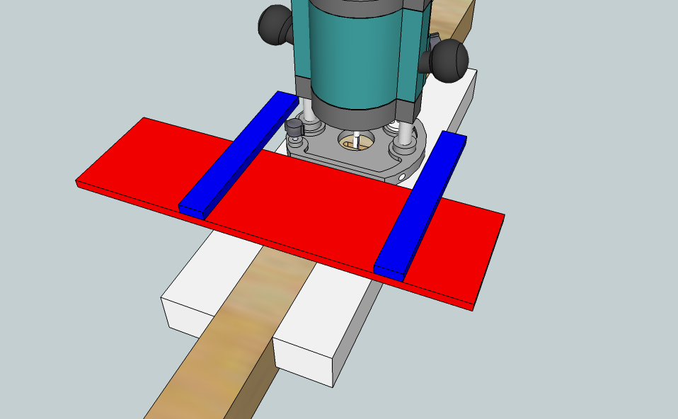

Bonjour a tous
Quand il n'y a pas de difficultées, il faut que je m'en inventent ,alors voila mon probléme du jour,
je me suis mis aujourd'hui a débiter de jolis bout de SIPO pour confectionner un banc coffre pour
mes gamines, et ça ne faisait pas 2 heures que je bricolais, que hé mer... comment je peut faire
pour réaliser des mortaises sur les montants arriere a 45 cm  de hauteur sachant que je ne possede
pas de ciseau a bois de 8 m/m, que j'ai donc décidé de les faires a la défonçeuse, oui mais voila, le
guide parralléle ne possede pas de tiges suffisament longues pour pouvoir faire des mortaises si loin
du bord inferieur pour me guider, je joint un petit croquis pour qui de vous aurais une astuce a me
fournir pour réaliser mes mortaises sans difficultées.

MessagePosté le: Mer 4 Mai 2011 - 07:24    Sujet du message: difficultée avec une mortaise Répondre en citant
Il y a aussi la solution du double face.
MessagePosté le: Mer 4 Mai 2011 - 19:20    Sujet du message: difficultée avec une mortaise Répondre en citant
Voila, avec un dessin, on comprend mieux.
En rouge un bout de contreplaqué ou MDF (avec un bord bien droit) que tu fixes à ton bois à l'aide de serre-joints (que je n'ai pas dessiné)
en bleu des butées qui vont limiter le déplacement de la défonceuse et régler ainsi la longueur de la mortaise.
En blanc 2 bouts de bois qui seront serrés latéralement et qui éviteront le basculement de la défonceuse

bonsoir
Soirée d'hier soir a lire vos explications, la nuit pour y cogiter, ce matin
j'ai mis en application les conseils precieux de santé, résultat, c'est que
du bonheur, une bidouille relativement simple a mettre en pratique, et le
résultat est au dela de mes espérences, la preuve en image, les montants
avant et arriere sont terminés merci monsieur santé ( et ça rime )
