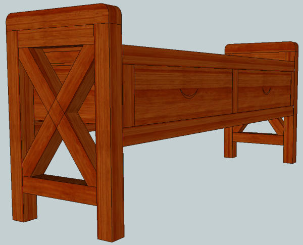

Je vais me lancer dans la réalisation d'un meuble pour mettre au pied du lit, il y a de chaque coté de ce lit des tables de nuit rapportées de Singapour, je voudrais rester dans les memes tons ( d'ou la couleur mise dans le fichier sketchup )
Dans quel bois réaliseriez vous ce meuble,
http://www.sendspace.com/file/h5mhgb
PS, pour les puristes, je ne sais pas dessiner les poignées des tiroirs

Bonjour Claude38
Cela dépend si tu veux le réaliser avec du bois exotique, ou du bois que l'on trouve par chez nous et le teindre après.
Voici un lien pour les bois exotiques , sinon tu peux faire des recherches sur le net sur les sites de teinture bois pour voir leurs nuanciers. Je crois que pour avoir exactement la même couleur il
te faudra fait des essais car le résultat dépend de la couleur du bois que tu va utiliser, et souvent la teinture révèle le veinage du bois et fera apparaitre la différence de bois par rapport à tes tables de chevets

comme le dit Francis, rien d tel que des essais et comparer à l'original.
A l'oeil, ce serait plutôt du ton acajou / meriser foncé. C'est une base.
Pour tes essais, attendre que la teinte soit bien sèche avant de comparer.
Car le bois mouillé est souvent plus sombre.

En essence locale, je pensais aussi à du merisier ou à un fruitier.
Pour les essais, il faut non seulement attendre que ce soit sec, mais faire la finition complète (teinture, cire ou vernis)
Pour une teinture sur du merisier pense au bichromate de potassium.
La chicorée liquide et diluée donne aussi des tons chauds

j'ai regardé un peu ton dessin SU. Ta construction me paraît un peu compliquée et surtout "lourde".
Il me semble que tu pourrais avoir le même aspect extérieur mais en plus simple.
Comment vas-tu réaliser les assemblages, par tenons et mortaises ?
Pour ce qui est de l'utilisation de Sketchup, deux remarques.
Il faut utiliser davantage les composants. Surtout lorsqu'il y a de nombreuses pièces identiques.
Ensuite, pour le texturage, il faut le faire face par face et non pas le groupe ou le composant.
Par contre si tu as utilisé les composants, tu ne textureras qu'une seule entité et c'est reproduit sur les copies.
Cas des pieds des traverses, etc...
Tu peux aussi retravailler les textures pour améliorer la finesse du grain en resserrant le fil du bois.
