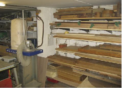

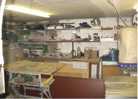

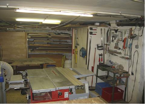

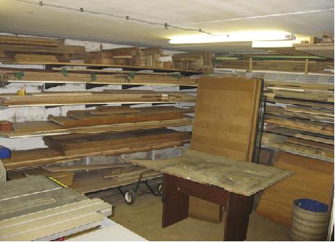

Mon atelier se situe dans ma cave, en 2 parties
J'ai 2 Défonceuses  BOSCH POF 800 ACE et POF 1300 ACE.
Atelier bois sur 25 m²
Scie à ruban
Combiné LUREM maxi 26
banc pour tournage entrainé par perçeuse (je fait très peu de tournage)
Station d'affutage fabrication maison, ce n'est pas le T7, mais suffisant pour les ciseaux à bois et autres outils coupant

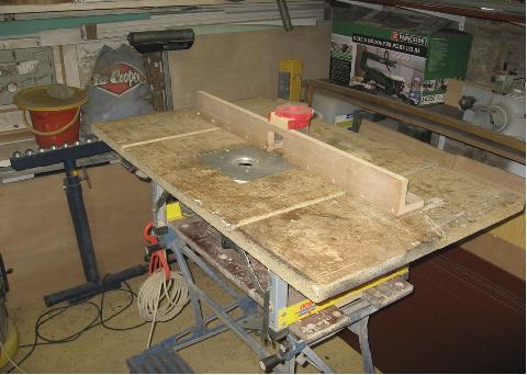

Défonceuse sous table sur laquelle j'ai fabriqué tout mes meubles, c'était à mes tout début du travail du bois

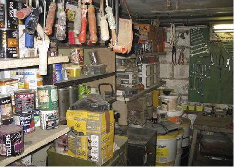

Un atelier mécanique et activité divers  9m²

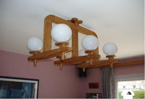

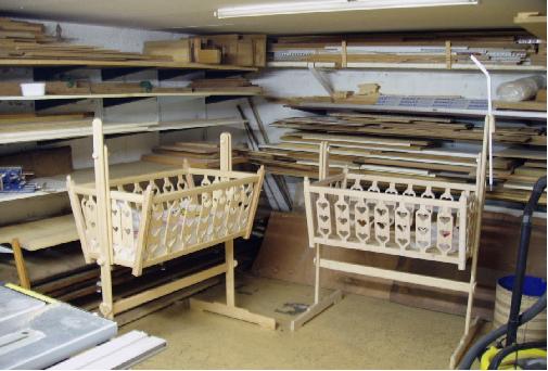

Mes principales réalisations, toutes faites avec la défonceuse POF 800 ACE

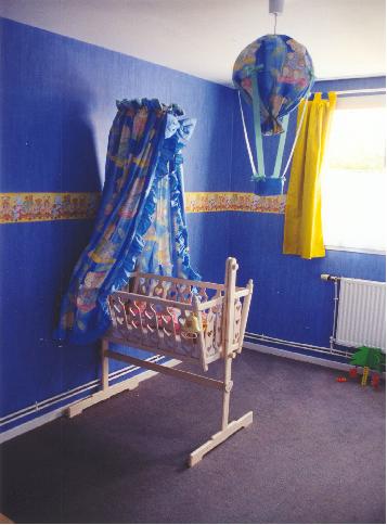

Le hasard a fait que j'ai eu 2 naissances à 1 mois d'intervalle, donc 2 berceaux

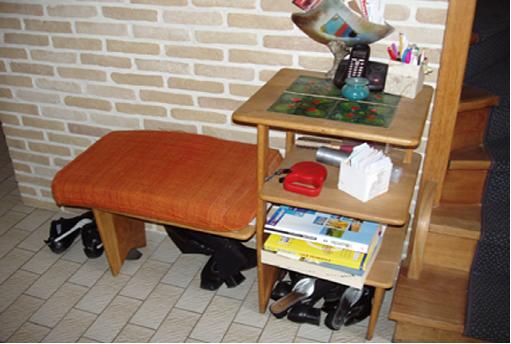

Mon tout premier meuble, banquette téléphone

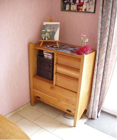

Meuble HIFI, rangement cassettes et CD, linge de table

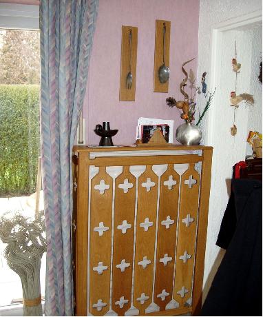

Cache radiateurs

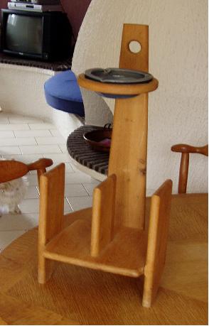

Cendrier porte-revues

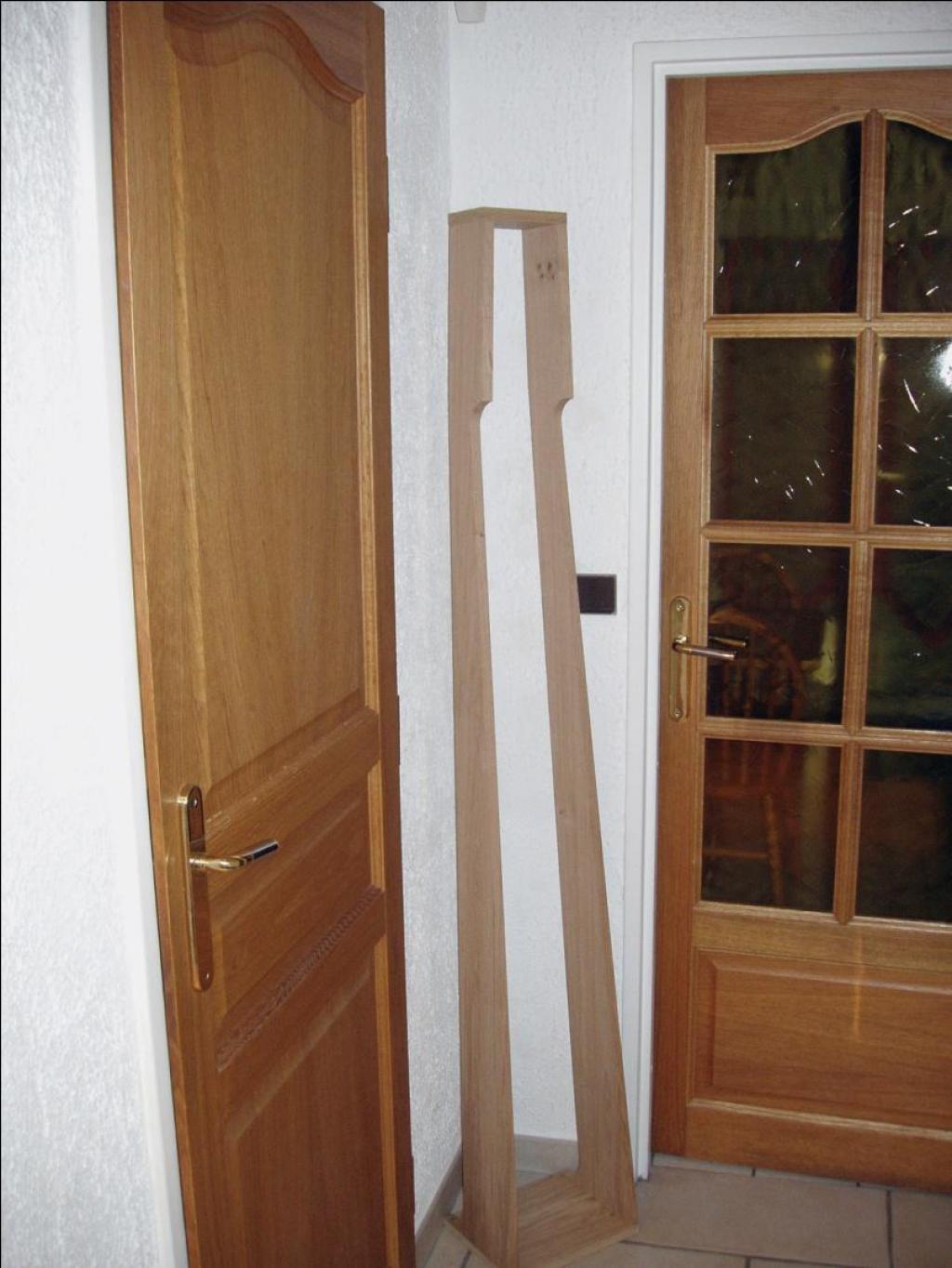

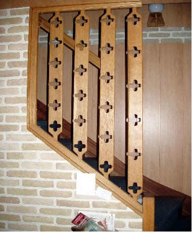

Déco bas escalier

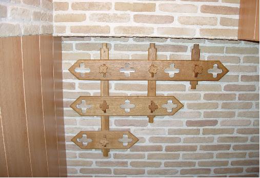

Porte manteaux

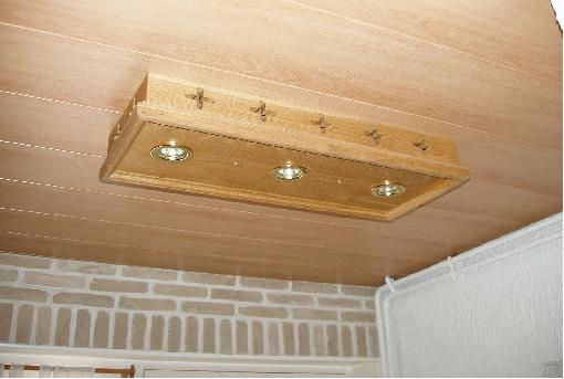

Plafonnier

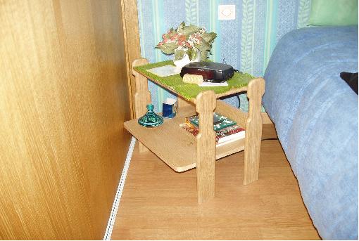

Table chevet

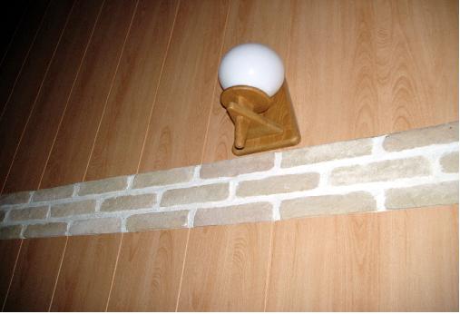

4 Appliques cage escalier et couloir 1er

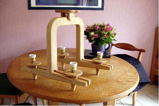

Lustre SAM
Lustre salon

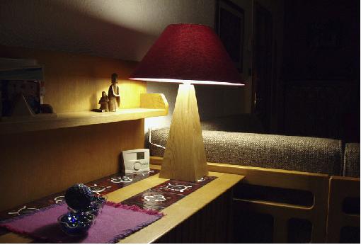

Lampe ambiance

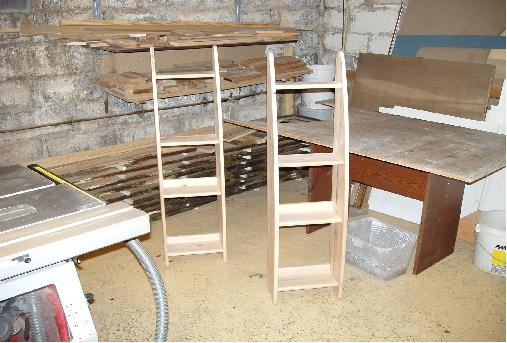

Etagères porte CD

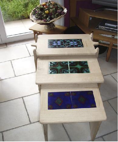

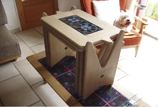

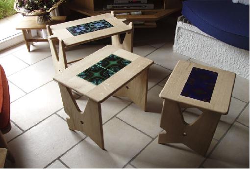

Tables gigognes

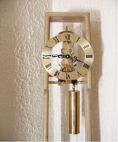

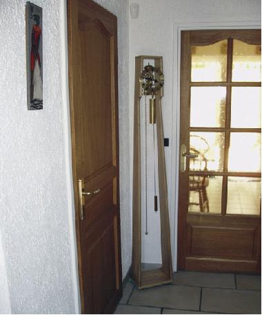

Transformation 1 horloge achetée aux Aubaines

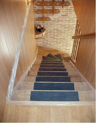

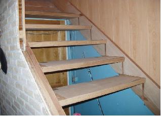

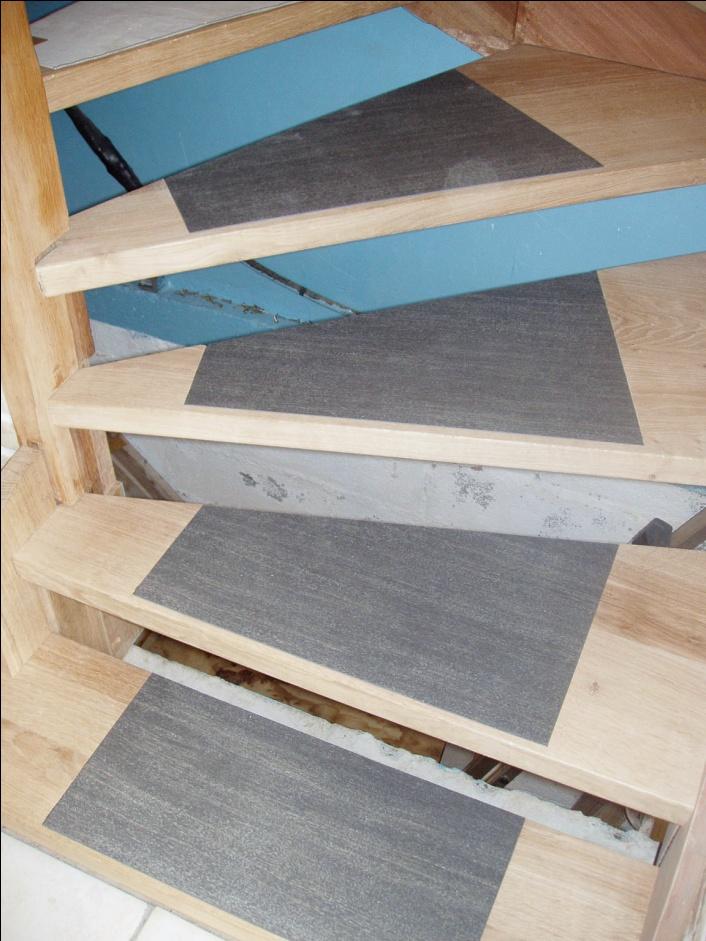

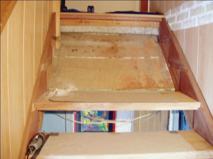

RENOVATION ESCALIER en 2007
Depuis 37 ans mes escaliers craquaient ( c'était utile pour savoir à quelle heure les enfants rentraient )
Je me suis donc lancé à le refaire. Je suis allé à ma scierie ( en Belgique ) pour acquérir des plateaux en chêne de grosse
épaisseur pour les marches, plus fines pour les contremarches. Je n'ai pas pu démonter les montants.
Cela  m'a pris 60 jours, mais au final je suis content du résultat.

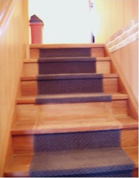

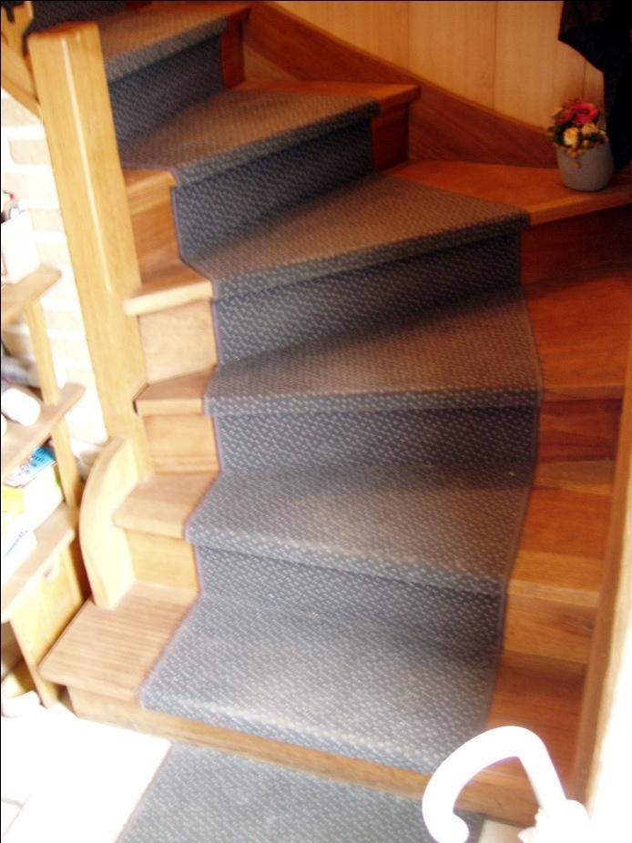

Avant,  en bois exotique

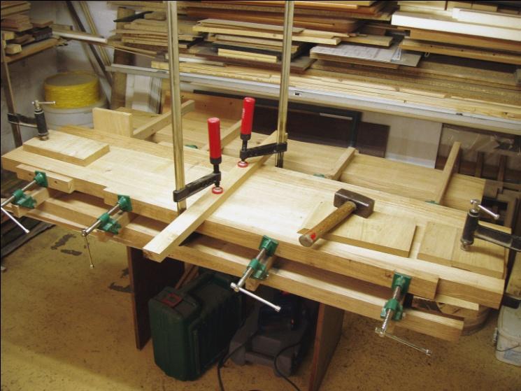

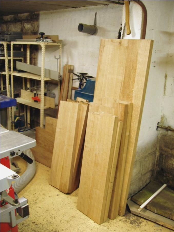

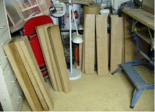

Débit des marches en chêne épaisseur 40
Une partie des marches fabriquées
Bouvetage  des larges marches

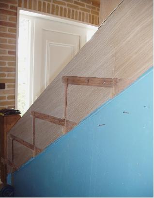

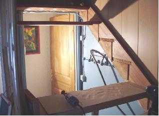

Il a fallu que je retaille à la défonceuse, avec un gabarit confectionné chaque emplacement de marche vu le changement d'épaisseur des marches et contremarches
J'ai eu une belle frayeur quand j'ai aussi taillé dans le câble d'alimentation EDF de la maison, heureusement il n'y a eu qu'un câble de coupé et EDF est venu réparer rapidement  (en noir la réparation)

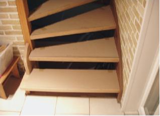

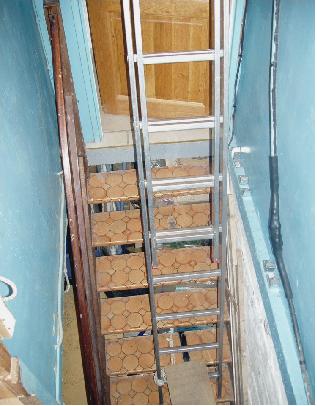

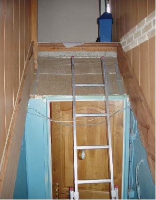

Petit à petit çà avance
1 étage sans ascenseur, dur dur d'aller dormir, et heureusement nous n'étions pas somnambules.
Puis découpe du carrelage, évidement de chaque marche et ajustement

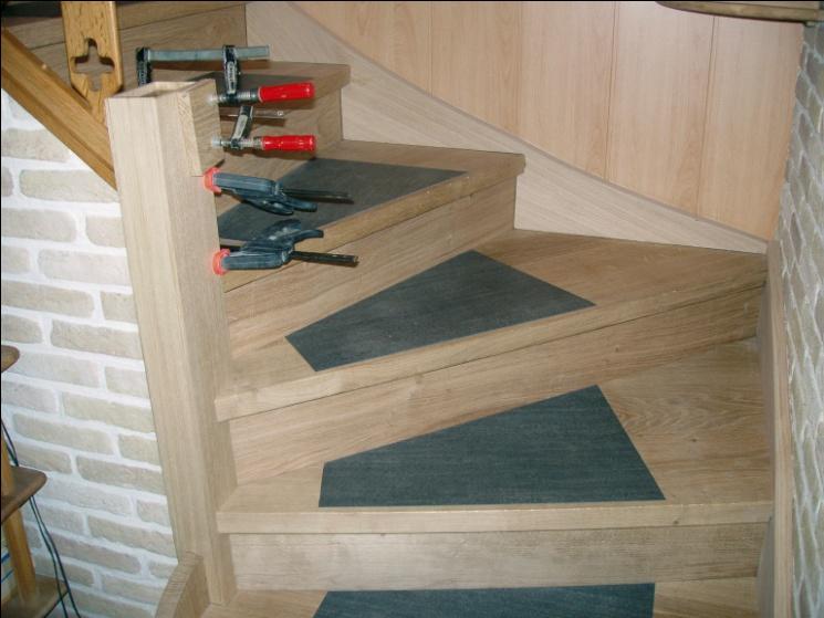

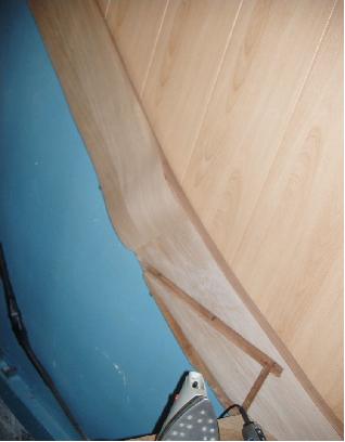

Collage d'un chant thermocollant sur les montants

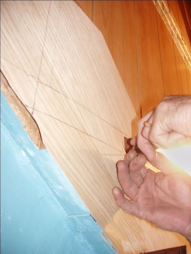

Travail de précision

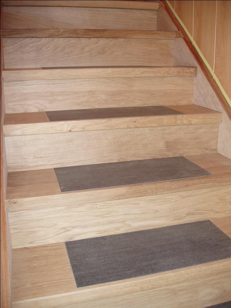

Reste les contremarches  à installer
Habillage des poteaux bas et haut

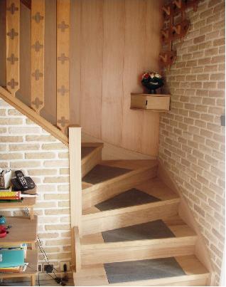

Et voilà, c'est fini
Sauf que les escaliers craquent toujours !!!!!!!!!!!!!!
malgré la fixation des marches sur les montants par des cornières de charpente de 30/50, la fixation des contremarches sur les marches par une cornière identique plus des vis.
J'ai essayé plusieurs trucs, mais rien n'y fait.
Si quelqu'un a une solution je suis preneur

Bravo pour ton escalier. Ca n'a pas dû être simple...
D'un autre côté, s'il craque toujours, ce n'est pas étonnant.
Le bois, c'est comme ça. Il faut qu'il nous rappelle qu'il vit !
Une solution : Les bouchons anti-bruit dans les oreilles, ou bien devenir sourd... Mr. Green

Quand je suis rentré dans la maison en 75, l'escalier était en bois exotique et il craquait, c'est pour cela que je l'ai refait. Apparemment tu as eu plus de chance. Il y a certainement un fantôme Écossais qui est venu s'installer chez nous  Mr. Green
Comme j'ai repris la même conception d'assemblage que l'ancien pour faire le nouveau, c'est peut être pour ça qu'il craque aussi, c'est pas une bonne méthode. Enfin on va pas en faire un roman, et comme il en faut beaucoup pour me réveiller quand je dors, ça ne me dérange pas.

 le haut de la contremarche  (languette batarde ) doit etre bombée de 2 à3 mm. et au moment du clouage du bas de cette contre marche sur le champ arriere de ma marche inferieure
on plante le ciseau dans l'encoche du limon pour donner une pesée donc comprimer cette languette dans la rainure de la marche superieure  cette marche ainsi prend une contre fleche
c'est le flechissement  de la marche qui fait le grincement  mais si la languette est bien comprimée il n'y a pas de flexion  (bois bien sec bien entendu)
c'est ce que j'ai appris en apprentissage en  1959
