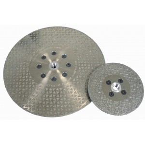

Bonjour à Tous,
Daniel des disques comme ceux-ci ?
MessagePosté le: Lun 7 Mar 2011 - 16:17    Sujet du message: Affuter des fraises Répondre en citant
re santé,
a oui, pourquoi pas, il en existe en diamétre 100 pas chéres pour faire un essai, avec un petit montage dont tu as les secrets, ça va rouler.
mais celles de belami, sont super, on trouve ça où ??

Non, les disques dont je parle ce sont les disques pour meuleuse, en 115 ou 125 avec juste +/-9mm de diamant sur le pourtour et que l'on vend pour quelque sous en GSB
Ils existent aussi en 230

Ben, je ne sais pas, j'ai cette appareil, mais je n'ai pas essayé. il me semble qu'un disque de 115 (j'en ai un ) serait plus efficace. C'est juste une estimation à vue de nez !
