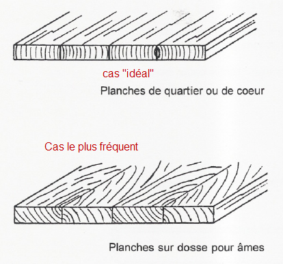

J'ai par contre une question : sur le document 25 "collage du bois massif", l'auteur préconise "coeurxx contre coeurxx et bordx contre bordx, avec les cernes toujours dans la même direction". J'avais exactement compris l'inverse : dessin intitulé "FAUX" dans le document.
Donc, soit je suis dans l'erreur, et j'ai appris, donc je me corrigerai à l'avenir, soit .....
Qu'en pensez-vous ?

MessagePosté le: Sam 5 Mar 2011 - 16:24    Sujet du message: Guide pratique du menuisier/ébéniste Répondre en citant
Il faut lire et regarder les dessins attentivement.
La façon dont cela est exprimé peut effectivement apporter une certaine confusion.
Mais non, rien n'est changé, il faut toujours alterner des cernes.
Dans le dessin qui est noté "Faux", il y a d'abord les deux pièces externes à D et G, qui n'ont pas leurs cernes alternés >>> pas bon !
Les deux pièces du milieu sont apparemment positionnées correctement car les cernes sont alternés, mais pas dans dans le même sens.
Voir la troisième image pour comprendre ce qu'il veut dire.
Cette dernière étape est souvent oubliée, ou rendue difficile car très souvent on regarde la qualité du meilleur parement.
C'est un compromis qui ne porte pas toujours à conséquence.
On croise certes les cernes, mais pas correctement.
Là c'est parfait si l'on imagine la déformation à l'ouverture des cernes de chacune des pièces. Cela va bien dans le même sens.
Pour bien assimiler la chose, regarder les deux premières images "Juste" et "Faux".
En partant de la seconde imaginez le retournement qui est fait pièce par pièce pour obtenir l'assemblage "juste" du dessus.
Généralement nous disposons de planches sur dosse, moins souvent sur quartier.
Dans le dessin ci-dessous le second assemblage est le résultat de la refente de deux planches. Il suffit de les "ouvrir" comme les pages d'un livre.
Et on retrouve ainsi facilement de "coeur à coeur" et le "bord à bord".
Voir détails de l'assemblage optimum.
