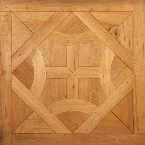

En voici un qui me plait beaucoup, c'est le modèle St Fargeau.
Mon projet serait de faire le dessus d'un buffet bas (enfilade) avec 3 panneaux de ce type.

Super projet, les arasements courbe ne vont pas être simple à réaliser avec les tenons.

Beau projet pour ton buffet mais tu remarqueras que les panneaux centraux ne sont pas croisés.... et comme le dit Bruno, bon courage pour les ajustements... mais pour 3 panneaux, c'est jouable.
En ce qui concerne le Soubise, les feuilles étant montés en diagonale par rapport aux murs, les panneaux centraux ne sont pas croisés tout comme ceux du Versailles (Toujours dans le sens de la ligne de fuite de l'élément principal de la pièce, la cheminée).
Bien entendu on peut toujours interprété ce qui fut toujours fait, pour ma part je resterai dans la ligne classique.

oui, oui Bernard, je l'ai déjà parcouru de long en large. Smile
Pour Alain, j'ai l'impression de t'avoir contrarié en mettant mes photos. Ce n'étais pas le but.
Je voulais simplement poursuivre la discussion.
Il n'en reste pas moins que j'ai trouvé de nombreuses photos de ton modèle et dont les fils sont croisés.
Esthétiquement on peut faire une autre choix.
Pour ce qui est du classique, les photos ont été prises sur des sites de fabricants dits traditionnels.
Les usinages en arc seront faits à la défonceuse montée en compas.
Je sais comment procéder mais c'est sûr que cela prendra du temps et beaucoup de soin.
Nous verrons bien.

Jean-Franco, il me semble que ce serait plus joli si le fil du bois des "triangles arrondis" était horizontal pour les 2 latéraux et vertical pour les 2 haut et bas. c-à-d perpendiculaire à l'hypoténuse arrondie.

si l'on fait abstraction de l'aspect gonflement des pièces, esthétiquement c'est ce que j'avais pensé faire.
Comme le faisait remarquer Aldiobois, les quatre pièces centrales ont toutes le fil du bois dans le même sens.
Pour mon dessus de meuble, j'essaierai de privilégier l'aspect visuel.
Faire toutefois ces triangles arrondis de la sorte va faire que je vais avoir une "pointe" qui risque d'être très fragile à usiner.
Pour les triangles sur les coins, j'envisage d'utiliser des pièces plus épaisses que je vais refendre.
Cela devrait donner l'effet de deux pages d'un livre ouvert.
Je suis en train de dessiner cela sur sketchup et de positionner les textures de diverses manières pour me rendre compte de l'effet donné.
Comme je ne veux pas faire une fabrication parquet rigoureuse, je suis en train de réfléchir au mode d'assemblage des différentes pièces.
Il y aura bien sûr quelques assemblages en tenon / mortaise mais pour d'autres parties j'utiliserai des lamelles et le rainure languette pour les parties droites.
C'est en cogitation, mais toutes les idées sont les bienvenues.

Pour un dessus de meuble, je crois que je collerais les pièces sur un fond en MDF ou contreplaqué (sans emboîtement ni mortaise) seul, le grand cadre serait fait de façon classique.avec une feuillure dans laquelle viendrait se positionner le panneau avec ses plaquettes.

J'ai tendance à penser comme Daniel qu'il serait bon de coller sur une plaque de matière "défibrée". Il y a aussi l' Isorel de 5 mm qui doit convenir.

Plus sérieusement, je me demande s'il ne serait pas plus esthétique de disposer le fil du bois à 45° pour les 4 pièces dont la forme est un 1/4 de cercle.
