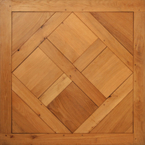

Une autre photo pour illustrer mes propos
Vous pouvez remarquer que sur la diagonale NO/SE la quasi totalité des bois sont orienté "largeur" alors que sur la diagonale NE/SO seuls les 2 triangles et 2 pièces du cadre sont orientés "largeur" d'ou des risques de déformation des panneaux en cas de forte variation de l'hygrométrie.
Peut être que je me prend la tête pour rien, mais j'aimerai pas me retrouver un jour avec des vagues dans ma salle à manger (bien qu'au Havre, au bord de la mer, les vagues...on connait  Laughing
 Bien cordialement

MessagePosté le: Mar 8 Mar 2011 - 14:41    Sujet du message: PROJET DE REALISATION D'UN PARQUET Répondre en citant
Voici, en plus grand, le dessin d' Aldiobois
Messages: 1 424
MessagePosté le: Mar 8 Mar 2011 - 15:24    Sujet du message: PROJET DE REALISATION D'UN PARQUET Répondre en citant
oui, d'accord, mais tu as 3 barres qui sont dans le sens du fil et qui vont empêcher le tout de bouger; seuls les petits carrés et les triangles pourront bouger chacun à l'intérieur de leur petit petit cadre. Moi, je crois que c'est un modèle de parquet extrêmement stable.

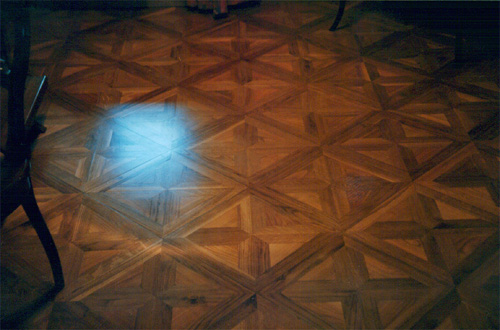

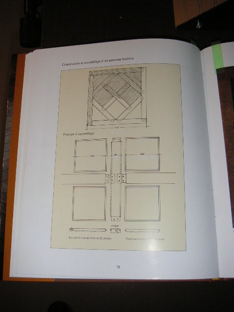

Je reviens sur le sujet du gonflement éventuel du panneau tel que tu veux le faire et tout particulièrement sur la photo du livre que tu as pris comme modèle.
Tes remarques et ton souci par rapport à l'une des diagonales m'a beaucoup intrigué.
De manière intuitive j'aurais absolument croisé tous les fils de chacun des éléments constitutifs.
Même si cela fait un moment que je m'intéresse à la fabrication de ce type de parquet, je ne suis en rien compétent.
Je me disais qu'il y avait peut-être des règles à respecter pour que cela corresponde à la photo du livre.
Je suis donc allé sur internet pour chercher des photos qui viendraient confirmer mon idée.
A force, j'ai fini par trouver. C'est aussi un dessin soubise.
On voit bien que sur toutes les diagonales le fil de chaque pièce carrée est croisé.
Je suis donc convaincu que c'est ainsi qu'il faut faire pour limiter au maximum les déformations, mis à part bien sûr le taux d'humidité.
