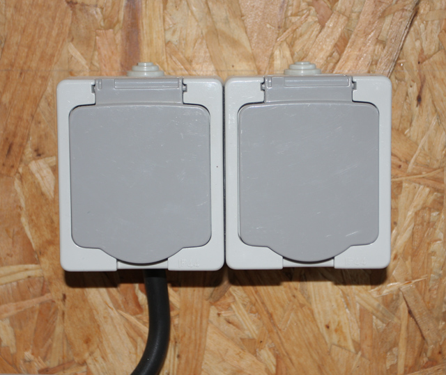

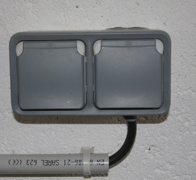

Personnellement, les seules restrictions en ce qui concerne ce type de prise, auront été leurs prix (± 150€ pièce)

Les miennes sont des Arnould.
Mon fils qui est dans le domaine de l'électricité, ma vivement déconseillé (pour diverses raisons) l'installation de matériel de provenance genre Brico dépot ou autre.
De fait j'ai tout monté en "legrand" et ça m'a couté au environ de trois fois plus chère que chez l'enseigne précédemment citée...
Je viens de récupérer et d'installer trois prises bas de gammes, il est évident qu'elles ne résisterons pas au premier choc!
Dernière chose. Les contre façons de composant électriques existent! leurs achats chez les distributeurs spécialisés est donc plus que conseillé!
