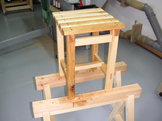

Bonjours à tous,
Finalement je me suis décidé, j'ai suivi ce stage "outils à main" en mai 2011.
Temps magnifique, chaleur du soleil et de l'ambiance.
Pendant une semaine (35 heures) Je suis pris en charge, comme six autre stagiaires venant d'horizons différents et de niveau technique tout autant différents.
L'accueil est sympathique et après le café de bienvenue nous entrons dans le vif du sujet.
Remise d'une boite à outils comprenant les outils de base pour la réalisation d'un ouvrage simple (en apparence), outils uniquement manuels. (Scie à dos, pochette de ciseaux & bédanes, mètre, équerre, grattoir, craie, trusquin, pointe à tracer, petit rabot,....)
Après la présentation des outils on nous remet un petit dossier comprenant une photo de l'ouvrage à réaliser (un tabouret), un plan 3D côté, les plans d'établissement, la description des différents assemblages qu'il nous faudra mettre en oeuvre, quelques conseils utiles pour le traçage, une feuille de débit vierge et quelque feuilles banches.
 Après le travail théorique, plans de face et de côté et feuille de débit, nous passons au travaux pratique
Pas de travail de débit, les différentes pièces, bien que n'étant pas à longueur, sont rabotées grossièrement (il s'agit de frêne pour cette cession)
En tout nous aurons 4 types d'assemblage à travailler
-Tenons/mortaises borgnes
-tenons/mortaises débouchantes
-Enfourchements
-Queues d'aronde

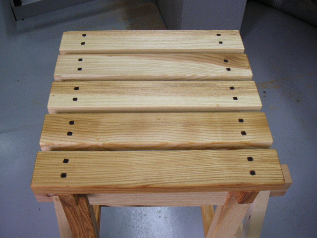

Ensuite viendra le travail au grattoir, le ponçage, l'assemblage et collage du piètement et enfin la pose des lattes du dessus du tabouret
(pour cet assemblage, je n'ai pas suivi ce qui était prévu (tourillons) j'ai préféré des chevilles d'un bois plus foncé)
Pendant tout le stage, le prof est présent et à votre disposition pour distiller les conseils utiles et/ou pour rectifier une erreur.
Personnellement j'ai pris une leçon magistrale de rabotage en bois de travers.
Alors que je peinais sur une pièce au fil particulièrement tourmenté, le prof l'a rectifiée en deux temps, trois mouvements, impossible à décrire mais depuis j'ai pu mettre en pratique et c'est vraiment efficace.
Je ne regrette pas d'avoir suivi ce stage, j'y ai appris des tours de main que l'on ne peut inventer seul dans son atelier, pour moi, une belle leçon d'humilité.
Petit regret tout de même : la piètre qualité des outils mis à la disposition des stagiaires, pour mon compte je n'en ai pas souffert car j'avais amené les outils perso mais pour les autres, travailler avec des outils de mauvaise qualité peut décourager.
