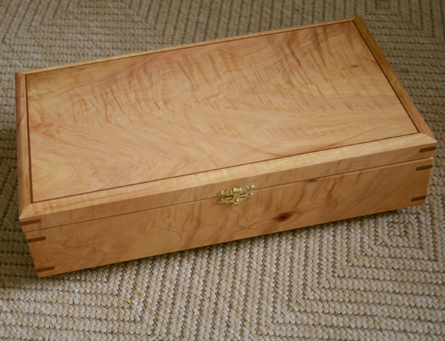

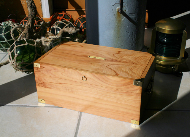

Personnellement, j'en fait de petits objets
Messages: 1 682
MessagePosté le: Mar 22 Fév 2011 - 20:10    Sujet du message: le bois de cyprès chauve Répondre en citant
Bien jolis coffrets.
Comme l'écrit Christian ça se tourne ; bois tendre donc pas toujours facile, gouges bien affûtées.
