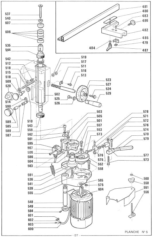

je viens d'acheter d'occasion une Lurem C265 dont la courroie de toupie est démontée. je ne comprends pas comment la remonter .
Il y a bien un galet tendeur proche de la poulie d'entrainement mais je ne vois pas comment passer la courroie dessus. Quel est le sens de vrillage de la courroie ?
Quelqu'un sait il comment faire ?
merci d'avance

Hélas je ne connais pas la C265 mais voiçi l'éclaté de la toupie d'une lurem C266 en espérant que ça pourra t'aider un peu. Les deux références étant très proches on peut espérer que les machines soient presque les mêmes Wink .

merci pour le renseignement mais je ne vois pas le galet tendeur sur la vue éclatée

il faut faire un 8 avec la courroie, et le galet vient presser celle ci , une extrémité autour de la poulie moteur et l autre autour de l arbre , j essai de voir si j ai pas garder une photo . j ai bien une copie de la notice mais elle ne montre pas comment installer la courroie.

ci joint un éclaté et le ref des pièces de la 265, très bonne machine , attention au doigt sélecteur d outils, ne jamais forcé tout doit se faire en douceur . Car pour le changer la première fois c est une galère. même pour remettre le moteur en place . 3 points de fixation et très peu d accés.pour les photos pas avant vendredi le temps de les retrouver je te tiens au courant .

ca y est le dieu des copeaux est avec nous , j ai qu'une seule photo , et elle montre la position du galet sur la courroie , je t ai fais un montage avec un élastique pour te donner une idée du montage de la courroie , avec ca tu devrais t en sortir . j avais la meme machine une 265 de 1986 qui ma plus que donné, et j ai voulu passer a une machine a 3 moteurs, donc maintenant j ai une 310 sl .
voila a toi de joué maintenant .

franchement, là je dis "chapeau". Je vais faire ça dès que possible, ça ne peux plus rater maintenant. Sincèrement merci.
