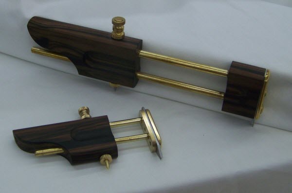

J'ai fini par retrouver sur mon ordinateur, les images des outils qui permettent de faire ces insertions pour les formes courbes.
C'est le principe du compas.
L'épaisseur de la lame du couteau définit la largeur de la rainure.
Il faut travailler les inserts de bois fin avec un rabot un peu particulier où c'est le bois qui bouge et le rabot reste fixe.
Ces outils sont appelés "Inlay tools"

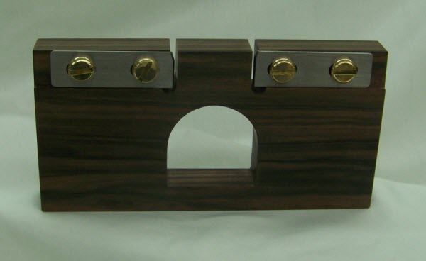

Je ne comprends pas comment fonctionne le dernier outil, celui qui a une forme rectangulaire
Qui peut m'expliquer ?

MessagePosté le: Dim 9 Jan 2011 - 12:12    Sujet du message: Fabrication et inscrustation de filets Répondre en citant
Daniel,
As-tu regardé la vidéo signalée par Jean-Franco ?
Le dernier outil en photo est un rabot qui permet de mettre ses filets maison à la bonne épaisseur.
L'outil est fixe, c'est le filet qui passe dedans.
Daniel, on le voit très bien dans la vidéo, en gros c'est un rabot fixe a filets

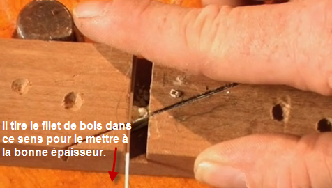

Daniel, j'ai extrait une image de la vidéo pour te montrer.
De plus mais c'est dit dans la présentation, il oriente la lame de son rabot de telle sorte que le filet ait une forme un peu en biseau pour bien serrer lorsqu'il insère le filet dans la rainure.
Encore un truc où il faut savoir affûter ! Mad
