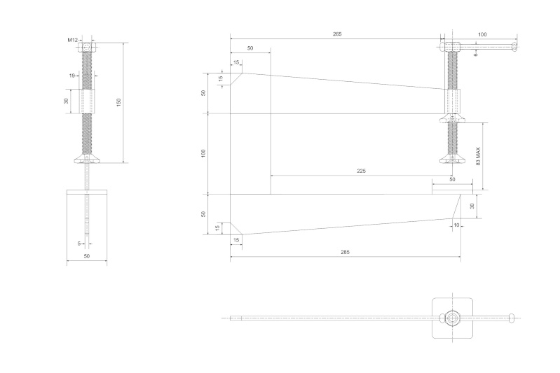

Bonjour jft
jft68 a écrit:
Diomedea, les SJ sont de ta fabrication, je suppose ?
Oui!
Bien qu'exclusivement consacré au bois, ce forum est également fréquenté par quelques "ferrailleux"!
Donc si ça intéresse quelqu'un, en voici les cotes...
MessagePosté le: Sam 8 Jan 2011 - 15:19    Sujet du message: bois qui travaille Répondre en citant
Effectivement travaillant aussi un peu le métal, en cas de serres joints un peu court en profondeur cela peut être très utile, Merci pour les cotes,
