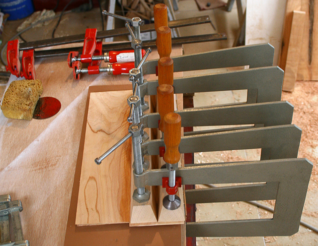

Voici le principe que j'ai appliqué aux plateaux de ces 3 meubles.
Pas de contre balancement donc. Le plus ancien a maintenant une dizaine d'années, il n'a absolument pas bougé.
Pour le collage sur ces surfaces étroites, j'utilise de la colle vinylique et un système de serres joints "maison"
Pour finir, un petit meuble en frêne avec le plateau "affleurant" comme celui de ta table. Il est simplement posé sur des tasseaux.

Diomedea, les SJ sont de ta fabrication, je suppose ?
