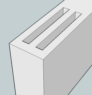

Juste une idée: au lieu d'une mortaise de 16, pourquoi pas 2 de 8 ? ça se fait !

Pour ma part, j'opterai pour la solution de Daniel : 2 mortaises de 8 non contiguës
Je ne suis pas certain que tu obtiennes un résultat correct en faisant une mortaise de 16 en deux passes de 8 : la mèche risque de ne pas aimer.
Il existe aussi des mèches de 16 décolletées (proposition de Gédéon), mais il me semble que c'est décolleté à 13 : mais un tourneur va surement dire que c'est réalisable de ramener ça à 10.

Pour Bernard Limont:
Je ne suis pas sûr d'avoir bien compris, que recommandes-tu comme solution? Je ne retrouve pas la réponse de Daniel à laquelle tu fais allusion. "2 mortaises contiguës" Question
Ce que je comprends, c'est que pour éviter que la mèche soit trop sollicitée, tu ne recommandes pas de travailler avec un usinage superposé de 2 trous de diam.8?
Peux-tu m'éclairer un peu plus sur la solution que tu préconises?

Les messages se sont croisées, merci Bernard Limont pour cette référence, mais peux-tu toute de même m'expliquer l'idée des 2 mortaises contiguës?

J'ai écrit non contiguës
Désolé, Daniel, c'est Santé
En tous les cas, voici ce que je voulais dire :
Pour information: mon coffret de mèches à mortaiser vient de chez Walker à Lille (pub gratuite).
C'est effectivement un coffret de marque Isocèle.

Merci Bernard, j'avais bien lu mais mal recopié Embarassed
J'ai trouvé sur le site probois (je sais pas si on a droit à la pub), un coffret qui ressemble fort à celui d'isocèle, la commande est passée, donc je pars sur la solution mortaise de 16.
Merci pour ton croquis, si j'ai des difficultés avec la mèche de 16, je partirai sur cette variante qui me semble un peu plus difficile pour moi à usiner.

C'est bien comme le dessin de Bernard ce que je voulais dire, c'est plus solide, il y presque 2 fois plus de surface de collage.
Tu pourrais aussi faire cet assemblage avec 3 goujons de 16 ça fait aussi beaucoup de surface de collage et c'est peut-être plus simple à réaliser.
