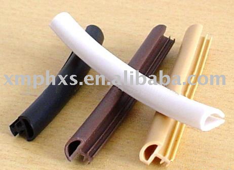

MessagePosté le: Lun 7 Fév 2011 - 20:50    Sujet du message: Portail et portillon bois Répondre en citant
il faudrait chercher du joint de porte en caoutchouc.
Il y en a de différentes formes et qui pourraient peut être convenir.
Une image comme idée, mais il y en a d'autres.

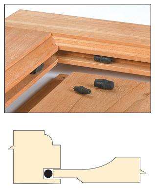

MessagePosté le: Lun 7 Fév 2011 - 20:54    Sujet du message: Portail et portillon bois Répondre en citant
Sinon il y aussi cela mais je ne l'ai trouvé que sur des sites anglo-saxons.
C'est pour maintenir le panneau centré dans le châssis de la porte.
