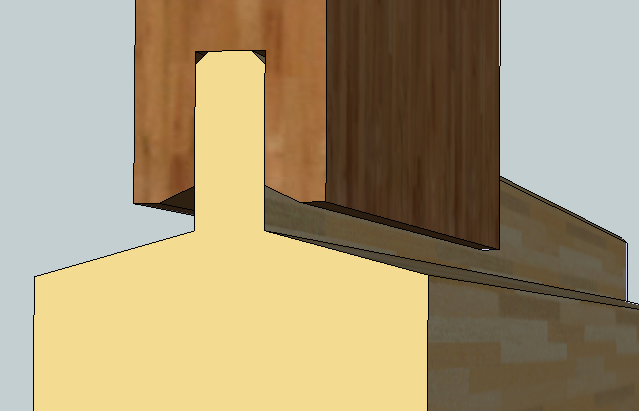

Concernant le système d'assemblage des lames sur la traverse basse j'ai opté pour la solution suivante:
Les dimensions ne sont pas encore figées mais l'idée est là, je pense qu'avec ce principe d'assemblage on limite très sérieusement le risque de stagnation d'eau. Ce choix est également basé sur les dimensions limites des lames que je peu avoir. Qu'en pensez-vous?
Je regarde en ce moment le principe de fixation des lames verticales par rainures et languettes, mais je n'ai pas encore réussi à me décider sur l'épaisseur de la languette, je veux faire en sorte que la languette de la traverse basse ne soit pas visible entre les lames (sur la hauteur de l'encastrement), mais je n'ai pas encore trouvé la solution. J'y travaille et je vous soumettrez l'idée pour avis. Concernant l'usinage des lames, j'ai pensé à ces fers à toupie:

MessagePosté le: Sam 11 Déc 2010 - 16:48    Sujet du message: Portail et portillon bois Répondre en citant
Pour la traverse basse, l'idée est bonne.
L'usinage dans ce sens de la languette sera dans le fil. >>> bonne tenue au ruissellement.
Par contre ton chanfrein sur les planches verticales va se faire sur du bois de bout.
C'est par là qu'il va "pomper" l'humidité dans le temps, je pense que cette partie va se "gonfler" après les diverses phases de mouillage/séchage.
Si les lattes de ton panneau étaient horizontales, ce serait différent.
Mais probablement moins esthétique aussi.
Pour revenir à ton idée: pas de contact direct entre l'extrémité des lattes verticales avec la traverse, Je ferais le biseau exactement dans l'autre sens.
C'est à dire parallèle à la pente de la traverse horizontale. Avec l'idée de faire comme sur les bas de portes un système de "goutte d'eau".
Je vais te faire un croquis pour mieux imager mon idée.
On pourra continuer à en débattre.
MessagePosté le: Sam 11 Déc 2010 - 17:12    Sujet du message: Portail et portillon bois Répondre en citant
Voilà le croquis.

Merci pour ta réponse,
C'est vrai que j'avais plutôt pensé à faire ce chanfrein dans ce sens pour une question d'esthétique, mais tu as raison une façon de casse goutte sera plutôt bienvenue, je garde l'idée.
Concernant les lames verticales, je tiens vraiment à ce principe comme tu le dit pour une question d'esthétique. Sur mon ancien portail, le motif grain d'orge c'est plutôt bien tenu, sauf erreur de ma part, le fait que le lames soient verticales cela ne favorise pas les ruissellement de l'eau? Je pense qu'il faudra vraiment insister sur le traitement des rives pour limiter tout risque d'infiltration.

Merci pour le croquis, nos réponses ce sont croisées, excellente idée. Je vais essayer de modéliser cela dans ce sens.
