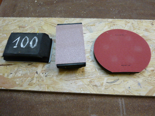

MessagePosté le: Mer 16 Fév 2011 - 22:11    Sujet du message: Avis sur la ponceuse Bosch GEX 150 turbo Répondre en citant
Après, il existe ces solutions :
- racloirs
- ponçage manuel. Pour ma part, j'utilise des cales à poncer comme sur la photo et/ou ce disque velcro
Messages: 566
MessagePosté le: Jeu 17 Fév 2011 - 01:06    Sujet du message: Avis sur la ponceuse Bosch GEX 150 turbo Répondre en citant
Le racloir vaut tous les ponçages, mais il faut savoir morfiler ou affuter celui ci quand il fait de la poussière plutôt que du copeaux, et là ce n'est pas à portée de tous le monde, à commencer par moi.  Laughing Laughing Laughing
