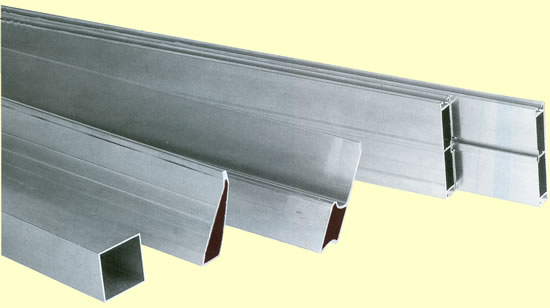

Debutant , je voudrais verifier la planeité des bois ou contre plaqué aprés degauchissage ou rabotage  et me demande quel outils utiliser.Je n'ai pas trop confiance dans la lame de l'eqquerre ou d'un grand reglet.
Quels outils utilisez vous?
J'envisage de raboter un regle de 60 cm en bois dur et de chanfreiner a 30° les bords pour ne laisser qu'une levre de 5/6 mm et l'utiliser pour les verifications.Qu'en peensez vous?

Je pense qu'un morceau de bois risque toujours de se déformer avec le temps.
Pour ma part, je possède une règle de maçon (2 m) en alu avec un bord épais et un bord aminci.
Je l'utilise aussi pour faire les traçages lors du délignage.

Pour les grandes longueurs, je fais comme Bernard, j'utilise une règle de maçon.
Pour les longueurs moyennes, je me sers du chariot de ma scie ou de la table de la dégau, je pose la pièce dessus et je vois la planéité.
Si tu n'as pas confiance en ton équerre vérifie là. tu la poses sur le bord 'une planche et tu trace un trait. Tu fais pivoter et tu traces de nouveau. si tes deux traits se chevauchent parfaitement ton équerre est bonne et droite. Okay

Bonsoir , pour Bernard , c'est plutôt une règle à dresser de plâtrier que tu dois utiliser.

Pour ma part j utilise des règles de maçon  en alu classique, dans la grande distribution on en trouve de toutes les longueurs elles font 5 cm de large trés résistantes et précisent. IL y a aussi la possibilité de récupérer des chutes de profilé en  alu chez un fabricant de fenêtres.
