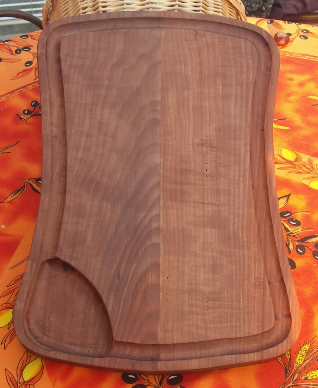

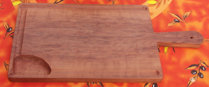

MessagePosté le: Lun 24 Jan 2011 - 21:12    Sujet du message: Bois pour planche à découper Répondre en citant
Certes le hêtre est utilisable mais pas assez résistant à mon goût. Donc je lui préfère le cormier surtout pris à cœur et quand il est bien rouge.
Pour les billots, il semble que le charme en bois de bout soit la solution traditionnelle.
Ce dernier modèle est une reproduction d'un exemplaire qui a 40 ans de bons et loyaux services et qui servira encore longtemps.
J'ai traité ces planches à l'huile de paraffine médicinale mais suis tout ouïe si vous avez des suggestions.
Cordialement,
Gérard
