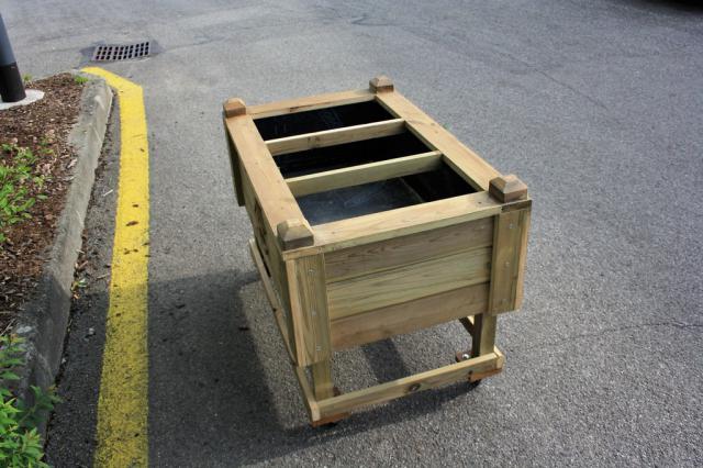

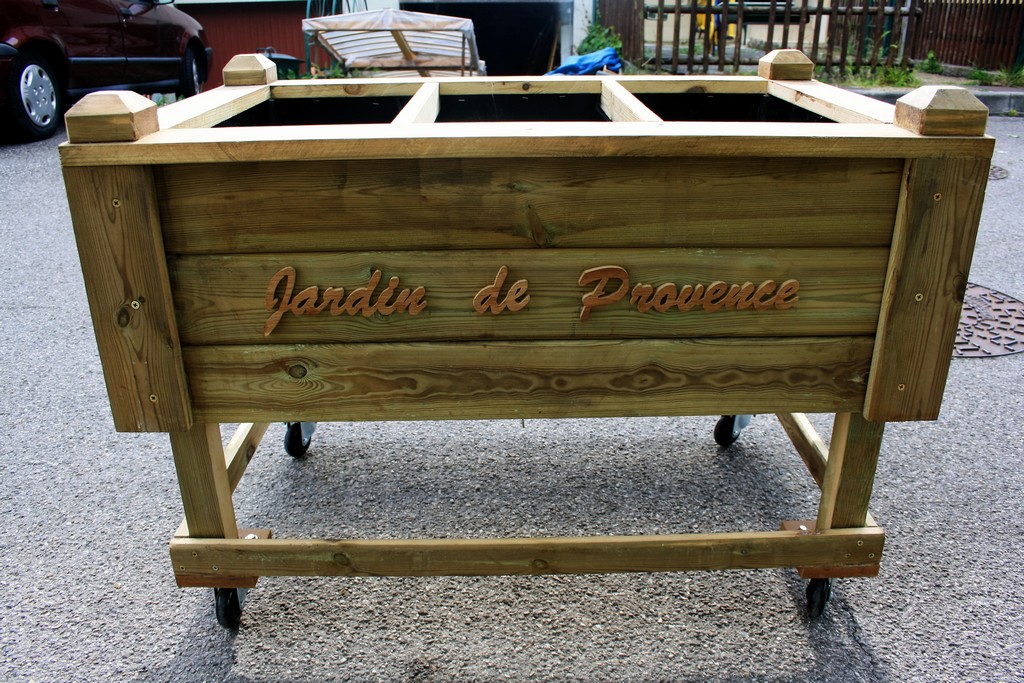

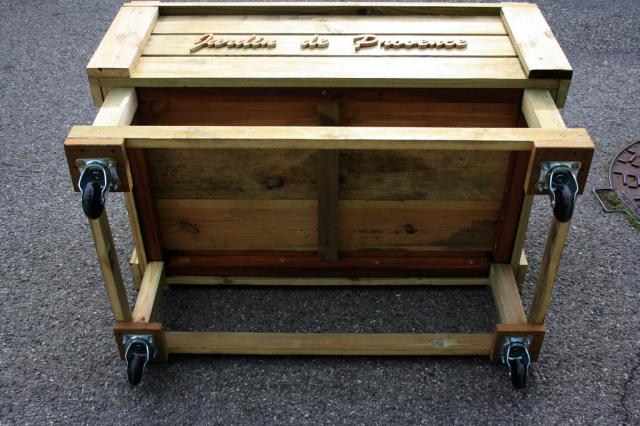

MessagePosté le: Jeu 9 Juin 2016 - 12:11    Sujet du message: Un bac à fleurs Répondre en citant
Avec un ancien plancher extérieur que j'ai récupéré à la déchetterie j'ai fait ce bac .Facile à réaliser juste à couper les longueurs et les visées çà ce monte facilement.
Leon
Messages: 4 490
MessagePosté le: Jeu 9 Juin 2016 - 14:13    Sujet du message: Un bac à fleurs Répondre en citant
Encore une jolie réalisation.
A lire l'inscription, je suppose que c'est un 'jardin' destiné à recevoir des herbes de Provence ?

MessagePosté le: Jeu 9 Juin 2016 - 14:36    Sujet du message: Un bac à fleurs Répondre en citant
oui c'est un cadeau pour des plantes aromatiques  mais peut être transformé
